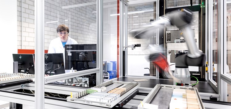

Bild: Roboter-Prüfsystem für Klebeverbindungen im Inspiration Center Düsseldorf (ICD) (Bild: Henkel AG & Co. KGaA)
