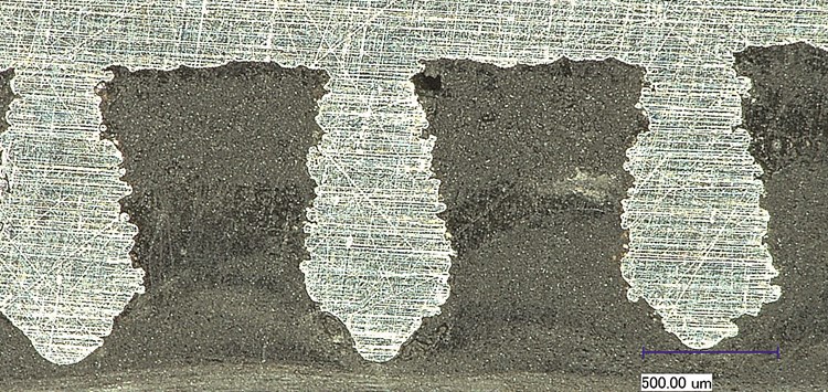

Schliffbild einer Direktfügeverbindung zwischen Edelstahl und Polyamid-Organoblech (Faser-Matrix-Halbzeug bestehend aus thermoplastischer Matrix und Gewebeverstärkung) (Bild: SKZ)
