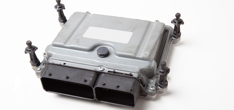

Beispiel eines elektronischen Steuergerätes zur Motorsteuerung (Bild: Aleksandr Kondratov - stock.adobe.com)

Die Einsatzbereiche von elektronischen Steuergeräten sind sehr vielfältig. Sie werden in den Bereichen Automotive (Bild 1), Leistungselektronik, Heizung, Klima, Verkehrstechnik, Mess- und Regeltechnik, Robotik, Kommunikation, Nachrichtentechnik, Medizintechnik und Lebensmittelindustrie eingesetzt, um nur einige Branchen zu nennen. Hierbei ist eine zuverlässige Funktion unter den entsprechenden Bedingungen unabdingbar. Elektronische Steuergeräte sind somit einer Vielzahl von Einflüssen, wie z.B. Vibration, Kraft, Temperaturwechsel, Verschmutzungen, ausgesetzt. Somit werden an diese Komponenten eine Vielzahl von Anforderungen gestellt. Hierzu gehört auch die Dichtheit gegen Feuchtigkeit, deren Anforderungen in der Definition der IPSchutzarten beschrieben sind (Tab. 1).
