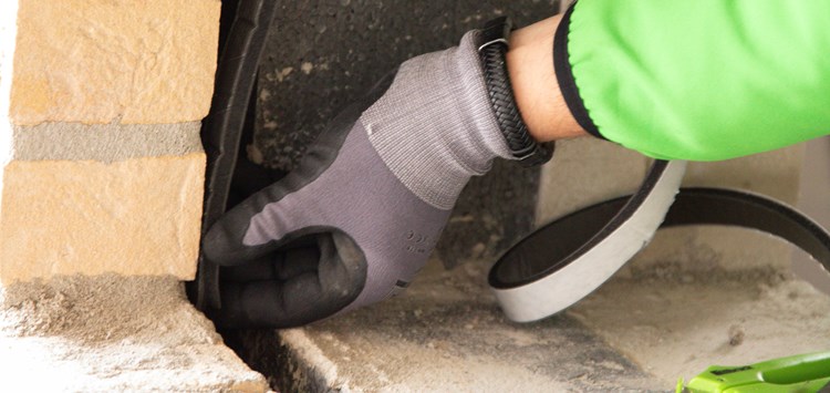

Durch die V-Geometrie lässt sich das Fugendichtband vielseitig anwenden: sowohl für die innere und äußere Abdichtung als auch als Multifunktionsdichtungsband für Neubau und Sanierung (Bild: Tremco CPG Germany GmbH)
30.04.2026 Zwei neue Bänder mit Multi-Layer-Technologie
Luftdicht, sicher in der Verarbeitung und technologisch auf dem neuesten Stand: Mit einer patentierten Multi-Layer-Technologie erweitert illbruch sein Portfolio im Bandbereich und setzt neue Maßstäbe für Abdichtungslösungen. Aufbauend auf seinen bewährten Multifunktionsbändern wurden nun die neuen Fugendichtbänder TP670 ML-TECH PRO und TP070 ML-TECH PRO vorgestellt.
TP670 wurde speziell für Fugen mit geringer Tiefe (z.B. wenn das Fenster zum Teil in der Dämmebene sitzt) entwickelt. Eine spezielle Dichtungsschicht verbindet die dreilagige Schaumstruktur zu einer durchgehenden, luftdichten Barriere. Das Ergebnis: extreme Luftdichtheit, hoher Schlagregenschutz, einfache und sichere Verarbeitung durch die V-Geometrie. Diese macht die vielseitige Anwendung auch bei nachträglichem Einbau aus. Das Band kann sowohl für die Fensterabdichtung im ein- und zweischaligen Mauerwerk, für den unteren oder oberen Anschluss, auch mit Rollladenkasten, und in der Fassadenabdichtung für die innere und äußere Abdichtung genutzt werden. Zertifiziert nach DIN 18542: MF1, BG1 und BGR können Fugen von 3- 30 mm abgedichtet werden.
Das Dämmband TP070 ist ein vorkomprimiertes Dichtungsband. Der dreischichtige Aufbau mit luftdichten Außenlagen und PU-Mittellage, einseitig verbunden durch eine weitere Dichtungskomponente, sorgt für eine luftdichte Abdichtung von Innenfugen. Die V-Geometrie in Verbindung mit der schnellen Rückstellung ermöglicht die einfache, nachträgliche Montage. Für die luftdichte Abdichtung der inneren Elementstöße reichen Dimensionen für die Fugenabdichtung von 3 bis 30 mm.
