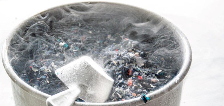

Während des Herstellungsprozesses musste das Referenzmaterial mit flüssigem Stickstoff gekühlt werden, um ein Überhitzen der Mühle zu vermeiden (Bild: BAM)

Die Kleiderspender:innen der BAM konnten auf Wunsch erfahren, ob und wie stark ihre Kleidung mit PFAS kontaminiert war. Der Aufruf ergab 42 Textilien, die auf PFAS getestet wurden. Für das Referenzmaterial wurden die Textilien zerkleinert, mehrfach gemahlen und zwischendurch mit flüssigem Stickstoff gekühlt, um die Mahlfähigkeit zu verbessern und ein Überhitzen der Mühle zu vermeiden. Damit sichergestellt ist, dass jede abgefüllte Flasche des Referenzmaterials tatsächlich dieselbe Menge PFAS enthält, wurde beim Durchmischen immer wieder auf Homogenität geprüft. Das Referenzmaterial beinhaltet 18 verschiedene PFAS. Für jede dieser Substanzen ist ihr genauer Gehalt im Zertifikat angegeben.
