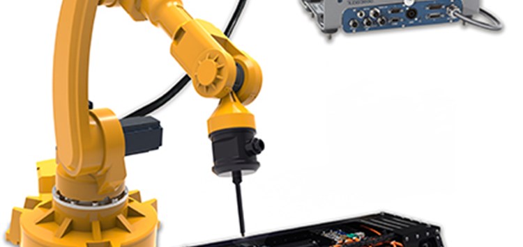

XL-Schnüffeladapter (Bild: INFICON GmbH)
22.02.2018 XL-Schnüffeladapter
Der neue „XL-Schnüffeladapter“ von Inficon sorgt dafür, dass das Lecksuch- und Dichtheitsprüfgerät LDS3000 nun einfacher in automatisierten Roboter-Anlagen eingesetzt werden kann.
Dabei führt ein Roboterarm die Messsonde dynamisch über die Prüfteile. Die Besonderheit des XL-Schnüffeladapters ist, dass er einen sehr hohen Gasfluss von 3000 sccm erzeugt – eine zentrale Voraussetzung für eine dynamische Roboterlecksuche. Nur durch einen hohen Gasfluss lassen sich beim Abscannen eines Bauteils anhand des austretenden Prüfgases auch kleine Leckraten von beispielsweise 1 x 10-4 mbar∙l/s überhaupt erkennen.
Als Prüfgase dienen dem LDS3000 wahlweise Helium oder das kostengünstige Formiergas, ein unbrennbares Gemisch aus 5% Wasserstoff und 95% Stickstoff. Das Lecksuchgerät Protec P3000XL saugt austretendes Prüfgas ebenfalls mit einem sehr hohen Fluss von 3000 sccm an und ist damit auch für das Roboterschnüffeln einsetzbar. Allerdings gestattet die Kombination aus LDS3000 und XL-Schnüffeladapter noch höhere Prozessgeschwindigkeiten, denn der LDS3000 nutzt andere, optimierte Signalverarbeitungs-Algorithmen.
