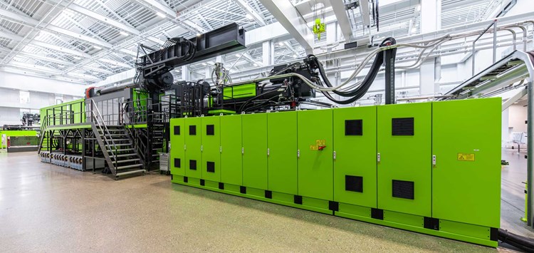

Die Maschine ist 32 m lang, 13 m breit, 6,8 m hoch und 545 t schwer (Bild: ENGEL AUSTRIA GmbH)

Das Technikum von Engel wird um eine der größten Spritzgießmaschinen aus dem Standardportfolio des Unternehmens erweitert. Die duo 5500 combi M ist – nach eigenen Angaben – mit 55.000 kN Schließkraft die mit Abstand größte Technikumsmaschine der Welt.
Der extra große Werkzeugraum nimmt Formen mit einem Gewicht von bis zu 150 t auf. Die Bandbreite der möglichen Schussgewichte reicht bis zu 42 kg. Sie wurde für die Anforderungen der Automobilindustrie und des technischen Spritzgusses entwickelt und steht ab sofort für Kundenversuche zur Verfügung.
Der Automobilbau verwendet zunehmend größere Kunststoffteile, um das Fahrzeuggewicht zu reduzieren, die Kraftstoffeffizienz zu steigern und die Produktionskosten zu senken. Die neue Anlage bietet die Möglichkeit, diese Entwicklung weiter voranzutreiben. Bislang werden große Kunststoffteile oft durch verschiedene Verfahren abseits des Spritzgusses hergestellt, bei denen jedoch die verfahrenstechnischen Möglichkeiten stark begrenzt sind. Durch die Verfügbarkeit einer Spritzgießmaschine in der Größenordnung der duo 5500 combi M stehen nun umfangreiche Möglichkeiten zur Teileentwicklung, Technologieentwicklung und zur Abmusterung zur Verfügung.
