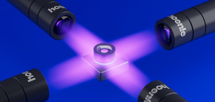

Die kompakten LED-UV-Köpfe eignen sich besonders für das Aushärten von schwer zugänglichen Bereichen (Bild: Hoenle)

Die überarbeiteten LED-Köpfe von Hoenle vereinen höhere Leistung mit kompakteren Abmessungen und lassen sich problemlos an bestehende LED-UV-Aushärtegeräte bluepoint LED eco und andere gängige UV-Aushärtungssysteme mit denselben Abmessungen anschließen.
Die verbesserten LED-Köpfe sind mit einem Durchmesser von 12 mm und einer Länge von etwa 55 mm – abhänging von der verwendeten Optik – noch kompakter und eignen sich ideal für extrem beengte Einbausituationen bei gleichzeitig optimierter Wärmeableitung. Mit Intensitäten von bis zu 20.000 mW/cm2 sind die LED-Köpfe für die Wellenlängen 365, 385 und 405 nm verfügbar. Zusätzlich können sie mit einem 90°-Umlenkkopf ausgestattet werden, um eine effektive Bestrahlung schwer zugänglicher Bereiche zu ermöglichen oder um beengten Bauraum bestmöglich zu nutzen.
Die neuen Köpfe des LED-UV-Punktstrahlers können mit verschiedenen Optikaufsätzen versehen werden, die Bestrahlungsflächen mit einem Durchmesser von ca. 3, 7, 10 oder 20 mm abdecken und sich damit auf die individuelle Anwendung abstimmen lassen. Seit Kurzem ergänzt die Optik 10 x 2 mm das Portfolio. Diese Linse projiziert maximale Intensität homogen auf einer Linie von circa 10 mm Länge und ermöglicht so die Bestrahlung schmaler Spalten. Ein klassisches Anwendungsbeispiel ist hier das Active Alignment. Weitere Anwendungen für den bluepoint LED eco umfassen die Aushärtung von Klebstoffen und Vergussmassen in den unterschiedlichsten Fertigungsprozessen, z.B. beim Verkleben von optischen Komponenten, bei der Nadelverklebung von Einwegspritzen, der Produktion von Glukosesensoren oder beim Fixieren und Vergießen elektronischer Bauteile.
