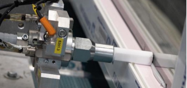

In der Produktionslinie erfolgt das Kleben, nachdem das Isolierglas in den Rahmen gesetzt wurde. Dabei wird eine speziell entwickelte Düse zur verbrauchsoptimierten Falzgrundklebung verwendet. (Bild: Gregor Lauber Fensterbau GmbH)

Profine entwickelte für diese Anforderungen ein neues Kunststoffprofilsystem mit speziellen Trag- und Distanzklötzen, welche der Lastabtragung und der Positionierung des Isolierglases dienen. Dadurch ist ein umlaufend gleicher Klebspalt gewährleistet. Die Scheibe kann so von einem Roboter völlig autark in den Rahmen eingesetzt und direkt danach von einem Applikationsroboter geklebt werden. Der gesamte Fertigungsprozess läuft vollautomatisch – von der Anlieferung der Fensterprofile als Stabware und Einsortierung in das Hochregal mit 230 Kassettenplätzen über das Primern, den Zuschnitt und den Zusammenbau der Rahmen bis zum Einbau des Isolierglases und der Klebung. Mit der PVC-Linie werden täglich bis zu 140 Einheiten pro Tag hergestellt. Zum Einsatz kommen der Ködiglaze PVC-Primer und der Scheibenklebstoff Ködiglaze P von H.B. Fuller | KÖMMERLING. Beides sind geprüfte und bewährte Produkte im Direct Glazing, auch für Verbundsicherheitsglas mit PVB-Folien oder andere funktionelle Gläser.
