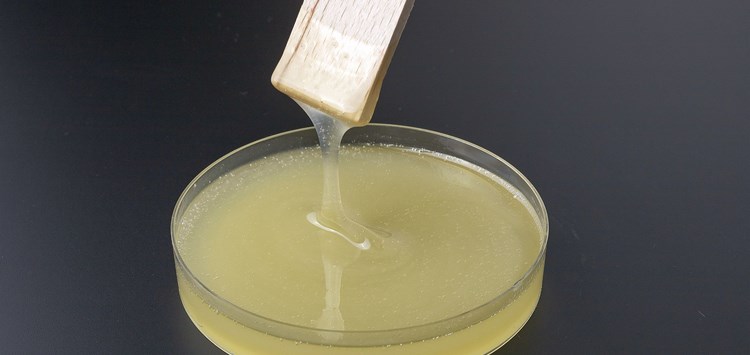

Mit dem Epoxidharz-Klebstoff Typ 4439 steht ein modernes 2K-System zur Verfügung, mit dem sich sowohl dauerhafte Verbindungen als auch Vergüsse und Ummantelungen realisieren lassen (Bild: Kiefer Industriefotografie)

Im Gespräch mit der Produktberaterung erhält der potenzielle Anwendende zahlreiche wichtige Anregungen und Tipps, die den erfolgreichen Einsatz des Epoxidharz-Klebstoffs Typ 4439 gewährleisten. Der dünnflüssige Reaktionsklebstoff kann bis zu einer Temperatur von 150 °C für Verbindungen und bis 250 °C zugleich auch als Vergussmasse für elektrotechnische Baugruppen eingesetzt werden. Direkt nach der Vermischung der beiden Komponenten Harz und Härter weist der Klebstoff eine sehr niedrige Viskosität (also hohe Fließfähigkeit) von 1.500 mPas auf. Das bedeutet, dass er während der Applikation sehr gut in feine Spalte (und Risse) eindringt. Infolgedessen lässt er sich als hocheffizientes Fügemittel sowohl für Aufgaben in der Baugruppen-Montage als auch für Reparaturarbeiten in der Instandhaltung einsetzen. Ein weiterer Vorteil: Der Epoxidharz-Klebstoff 4439 härtet relativ hoch aus (Shore-Härte D80), womit er als mechanisch belastbarer Schutzmantel für elektronische und elektrotechnische Baugruppen infrage kommt.
Grundsätzlich eignet sich dieser Industrieklebstoff zum Verkleben und Ummanteln von Bauteilen aus Metall, Glas und Kunststoff. Seine Anwendung erfordert etwas Geschick, ist aber kein Hexenwerk. Auch hierzu lohnt sich ein Gespräch mit Produktberater:innen des Unternehmens, denn sie wissen: Die beiden Komponenten (Harz, Härter) sind sorgsam zu mischen, bis die Masse eine homogene Farbe aufweist. Am besten gelingt dies mit einem Rührgerät. Anschließend lässt sich die Mischung gleichmäßig auf saubere und fettfreie Oberflächen auftragen. Metallische Flächen sollten zuvor angeschliffen werden.
Die Topfzeit ist beim Epoxy 4439 großzügig ausgelegt. Sie beträgt bei +20 °C etwa 100 min. Nach einer Aushärtezeit von etwa 3 h bei 100 °C oder 24 h bei Raumtemperatur lässt sich die Klebstelle belasten. Der Klebstoff härtet nahezu schwundfrei aus. Die Klebstelle ist dann sowohl beständig gegen Feuchtigkeit und Witterungseinflüsse als auch gegen viele Schmierstoffe und verdünnte Säuren und Laugen.
