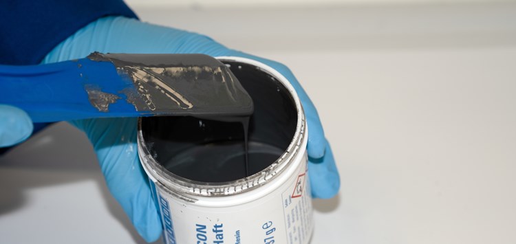

Das flüssige, graue 2K-Epoxidharz-System mit mineralischen Füllstoffen schützt stark beanspruchte Oberflächen vor aggressiven Chemikalien und Korrosion (Bild: WEICON GmbH & Co. KG)
