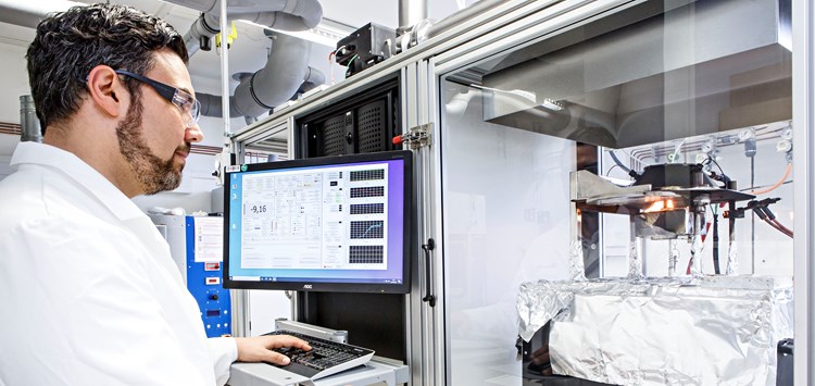

Qualitativ hochwertige Kunststoffe aus E&E , Automobil- und technischen Anwendungen werden noch nicht im erforderlichen Umfang sortenrein erfasst, aufbereitet und für hochwertige Anwendungen genutzt - hier verbirgt sich ein bisher unerschlossenes Potenzial (Bild: Fraunhofer LBF, Ursula Raapke )
