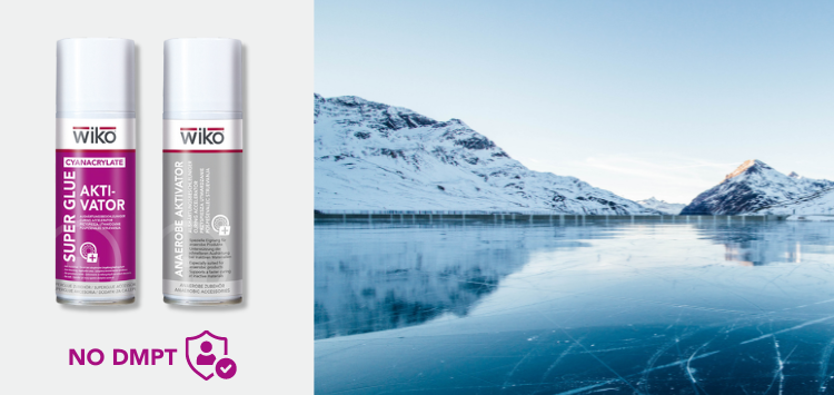

Verbesserte Klebstoff-Aktivatoren ohne DMPT
Die Aktivatoren sind besonders effektiv beim Verkleben poröser oder inaktiver Oberflächen (Bild:GLUETEC GROUP)
19.08.2024 Verbesserte Klebstoff-Aktivatoren ohne DMPT
Die neueste Generation der WIKO® Aktivatoren der Gluetec Group für anaerobe und Sekundenklebstoffe ist mit einer verbesserten, DMPT-freien Rezeptur ausgestattet. Diese Entwicklung verbessert den Schutz von Anwendenden und die Einhaltung zukünftiger europäischer Vorschriften.
Die neu formulierten Aktivatoren WIKO® SUPER GLUE AKTIVATOR und WIKO® ANAEROBE AKTIVATOR erfüllen  Anforderungen an leistungsstarke Aktivatoren unter schwierigen Umweltbedingungen, wie niedrigen Temperaturen und hoher Luftfeuchtigkeit, und beim Einsatz dicker Klebstoffschichten.
Die Entfernung von N,N-Dimethyl-p-toluidin (DMPT) aus der Formel ist eine proaktive Maßnahme im Hinblick auf die bevorstehende 21. ATP (Anpassung an den technischen Fortschritt) der Europäischen Kommission, die DMPT ab September 2025 mit dem H-Satz H350 „Kann Krebs erzeugen“ einstufen wird. Diese regulatorische Anpassung wird den Verkauf von Produkten, die DMPT enthalten, an private Verbraucher:innen einschränken.
Die neuen Aktivatoren verbessern den Arbeitsschutz, da durch den Verzicht auf DMPT die Toxizität reduziert wird. Dies stellt die Einhaltung zukünftiger Vorschriften sicher und ermöglicht den freien Verkauf der Produkte an private Verbraucher:innen auch über September 2025 hinaus. Außerdem verfügen die Aktivatoren über eine hohe Leistungsfähigkeit. Die neue Rezeptur erlaubt eine zuverlässige Aktivierung auch unter suboptimalen Bedingungen, beschleunigt die Aushärtezeit und verbessert die Effizienz der Arbeitsabläufe. Optimierte Sprühbilder und ein geringerer Geruch tragen zu einer verbesserten Handhabung und Anwenderfreundlichkeit bei.
