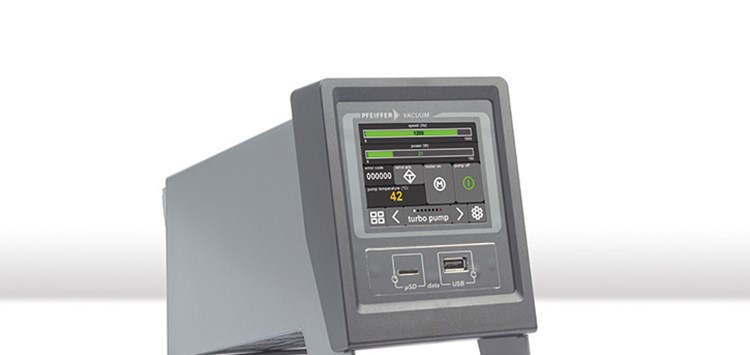

Das neue Steuergerät OmniControl erlaubt den einfachen Datenaustausch (Bild: Pfeiffer Vacuum)
06.10.2021 Vacuumpumpen und Messgeräte effektiv steuern
Das neue Steuergerät OmniControl von Pfeiffer Vacuum erlaubt die umfassende Steuerung eines kompletten Vakuumsystems mit nur einem Gerät.
Das Steuergerät vereint die Kontrolle des Totaldrucks mit der Steuerung der Pumpen. Es kommuniziert mit Produkten, die das Pfeiffer Vacuum RS-485-Protokoll unterstützen (z.B. HiPace, HiScroll, HiLobe, MVP und DigiLine). Der Datenaustausch und die Datenverarbeitung zwischen Pfeiffer Vacuum Produkten erfolgt so unkompliziert und macht die Investition in weitere Geräte überflüssig. Außerdem können optional Vakuummessröhren der Serie ActiveLine (mit Analogausgang) angeschlossen werden. Das 3,5"-Touchdisplay mit intuitiver Benutzeroberfläche ermöglicht ein bequemes und einfaches Steuern des Vakuumsystems. So kann z.B. ein Button zum Ein- und Ausschalten der Geräte hinzugefügt werden. Auf einen Blick sind Totaldruck und Parameter der Pumpe (Drehzahl, Stromaufnahme etc.) zu sehen. Die Grundversion des OmniControl gibt es mit oder ohne internes Netzteil. Geräte ohne Stromversorgung sind als Rack- oder Mobilgerät für den Handbetrieb erhältlich. Somit kann das Steuergerät entweder lokal oder an wechselnden Orten zum Einsatz kommen. Die Rackgeräte sind auch mit einem optionalen Tischhalter erhältlich. Durch die Option Gauge/IO ist kein separates Steuergerät für Transmitter mehr erforderlich. Diverse Ein- und Ausgänge ermöglichen die Einbindung externer Komponenten. So kann beispielsweise ein Ventil druckabhängig geschaltet werden.
Mit der Option Data ist auch das Speichern von Messwerten auf einem USB-Stick oder einer MicroSD-Karte als CSV-Datei möglich. Damit können die Daten anschließend analysiert und archiviert werden. Die zu speichernden Datenobjekte können frei definiert werden (Totaldrücke, Drehzahl, Fehlercodes etc.).
