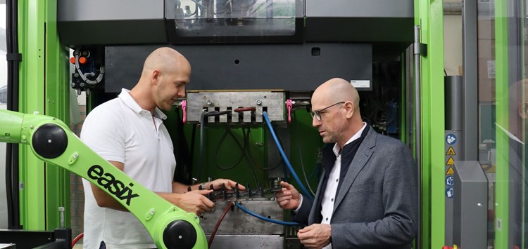

Prof. Dr. Ing. Norbert Müller (rechts) und der wissenschaftliche Mitarbeiter Sebastian Wiedl, M.B.A & Eng., mit einem Bauteil des Projekts vor der Spritzgießmaschine insert 500V/130 (Bild: Engel Austria GmbH)

Der Technischen Hochschule Rosenheim wurde von der Engel Gruppe eine Spritzgießzelle zur Verfügung gestellt. Diese Anlage, bestehend aus einer vertikalen Spritzgießmaschine, einem Infrarotofen und einem Knickarmroboter, wird in der Lehre und der Forschung eingesetzt. Besonderer Fokus liegt auf der Verarbeitung von thermoplastischen, recycelbaren Composites sowie der Anwendung von Naturfasern.
