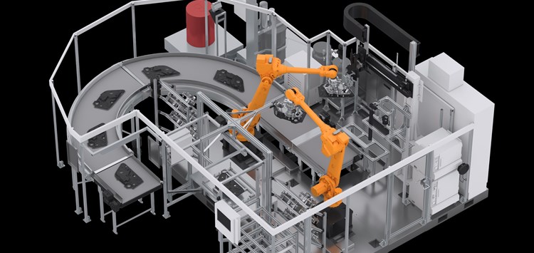

Anlagenkonfiguration mit Sonderhoff Misch- und Dosiermaschine DM 502 mit zwei 6-Achsrobotern für das Teile-Handling, einer Plasmastation und einem Förderband für das Austakten (Bild: Henkel)
