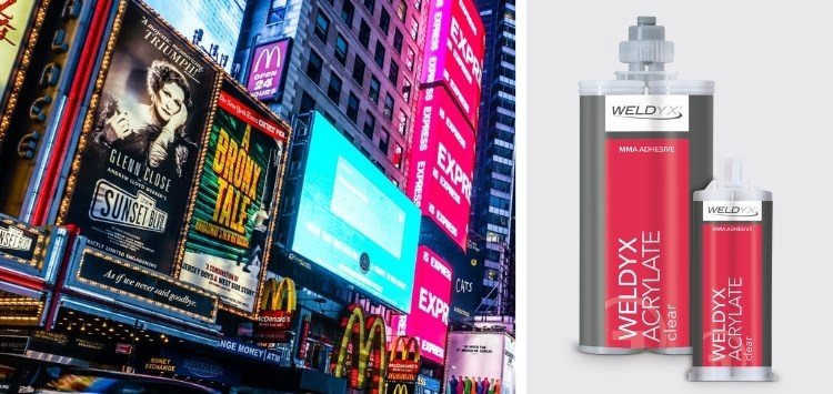

Strukturklebstoff für transparente und anspruchsvolle Verklebungen
Für die Verklebung und Reparatur von klaren Kunststoffen in Bereichen wie Werbetechnik, POS-Bau, Fahrzeugbau, Montage und industriellen Anwendungen optimiert (Bild: GLUETEC GROUP)
25.04.2024 Strukturklebstoff für transparente und anspruchsvolle Verklebungen
Mit dem neuen WELDYX® ACRYLATE CLEAR Strukturklebstoff stellt die Gluetec Group einen 2K-Komponenten-Acrylatklebstoff im Mischungsverhältnis 1:1 vor, der für hochfeste und starre Verbindungen, insbesondere für transparente und optisch anspruchsvolle Verklebungen in der Werbetechnik und dem Automotive-Bereich, entwickelt wurde.
Die Vielseitigkeit des Klebstoffes zeigt sich in dem breiten Haftungsspektrum, das eine einfache Verklebung verschiedenster Materialien ermöglicht. Dazu zählen Kunststoffe, wie insbesondere PMMA (Plexiglas®), Metalle und Verbundstoffe. Nach Abschluss der Reaktion bietet der Klebstoff eine hohe Beständigkeit gegen Materialermüdung durch Schlag-, Schäl- und Druckeinwirkung sowie gegen eine Vielzahl von Medien. Seine hohe UV-Stabilität gewährleistet zudem langfristige Haltbarkeit. Die Verklebung ist somit äußerst chemie- und wetterresistent und hält auch schwierigen Applikationsumgebungen stand.
Im Vergleich zu ähnlichen Strukturklebstoffen bietet dieser Klebstoff eine reduzierte Geruchsbelastung für Anwendende und eine optimierte offene Zeit von 1 bis 2 min bei einer Handfestigkeit von 4 bis 5 min. Ohne die Notwendigkeit einer Vorbehandlung mit einem Primer verbindet der Klebstoff eine Vielzahl von Substraten mit Kunststoffen. Der Klebstoff erlaubt zudem Nullspaltklebungen.
Beispielhafte Anwendungen sind das Kleben von Leuchtreklamen in der Werbetechnik, das Verkleben von niederenergetischen Kunststoffen in der POS-Herstellung, die Reparatur von Polycarbonat-Scheinwerfern sowie die Montage von Gehäusen und Abdeckungen für Stromzähler.
