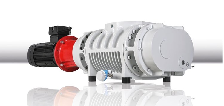

Explosionsschutz und Betriebssicherheit durch Wälzkolbenpumpen Okta ATEX (Bild: Pfeiffer Vacuum GmbH)

Die Gefahr einer Explosion ist überall dort gegeben, wo brennbare Stäube, Gase oder Dämpfe entstehen oder zum Einsatz kommen. Um den Schutz der Personen, die in explosionsgefährdeten Bereichen arbeiten, zu gewährleisten, müssen die dort eingesetzten Pumpen sicher sein und dürfen keine wirksamen Zündquellen besitzen. Die Wälzkolbenpumpen Okta ATEX und die Scrollpumpen HiScroll ATEX von Pfeiffer Vacuum sind hierfür die passenden Lösungen.
Gemäß europäischer ATEX-Richtlinie (2014/34/EU bzw. 1999/92/EG) und dadurch, dass der Druckstoßfestigkeit nach PN 16 entsprochen wird, erfüllen die Wälzkolbenpumpen Okta ATEX die höchsten Anforderungen an den Explosionsschutz. Durch die hermetisch dichte Magnetkupplung an der Antriebswelle wird eine Zonenverschleppung ausgeschlossen.
Die Anwendungsbereiche erstrecken sich von Chemie, Biotechnologie und Pharmaindustrie bis hin zu industriellen Applikationen wie Vakuumöfen oder Wärmebehandlung. Je nach Anwendung kann zwischen Gerätekategorie 2G und 3G gewählt werden. Alle Pumpen sind für die Temperaturklasse T3 geeignet.
Dank des variablen Differenzdrucks und des weiten nutzbaren Drehzahlbereichs ist die Okta universell einsetzbar. Alle Pumpen können in Umgebungstemperaturen von -20 °C bis +40 °C genutzt werden. Durch ihre Magnetkupplung sind sie hermetisch dicht und erzielen niedrigste Leckraten von 10-6 Pa m3/s. Wellendichtringe, die Schwachstellen bei Druckstößen darstellen und wartungsintensiv sind, entfallen. Im Vergleich zu Pumpen mit Wellendichtringen sorgt die Magnetkupplung der Okta für bis zu 20% geringere Betriebskosten und deutlich reduzierten Wartungsaufwand.
Die Pumpen der Reihe HiScroll ATEX erfüllen die Anforderungen der europäischen Richtlinie ATEX 2014/34/EU bzw. 1999/92/EG und sind damit für die Förderung potenziell explosiver Gase geeignet. Diese Scrollpumpen entsprechen sowohl der Gerätekategorie 3G für den medienberührenden Bereich als auch der Temperaturklasse T4. Es können alle Gase bis einschließlich Explosionsgruppe IIC gefördert werden. Demnach ist auch das Pumpen von Wasserstoff möglich.
Mit diesen Eigenschaften decken die HiScroll ATEX viele Anwendungsgebiete in den Bereichen Analytik, Industrie oder Forschung & Entwicklung ab. Sie werden auch in Laboren eingesetzt, in denen lösemittelhaltige Medien gepumpt werden, die zündfähige Dämpfe erzeugen können.
Die Scrollpumpen  bieten hohes Saugvermögen beim Abpumpen bereits ab Atmosphärendruck. Diese komplett ölfreien Vakuumpumpen haben eine kompakte Bauweise und zeichnen sich durch einen besonders leisen und vibrationsarmen Betrieb aus (<47 dB[A], im Stand-by-Modus <42 dB[A]). Durch die hohe Wasserdampfverträglichkeit und das zweistufige Gasballastventil kann individuell auf Prozessbedürfnisse eingegangen werden. Der leistungsstarke und gleichzeitig effiziente Antrieb zeichnet sich durch einen bis zu 15% höheren Wirkungsgrad im Vergleich zu konventionellen Antrieben aus. Ein niedriger Wartungsaufwand rundet das HiScroll-Paket ab.
