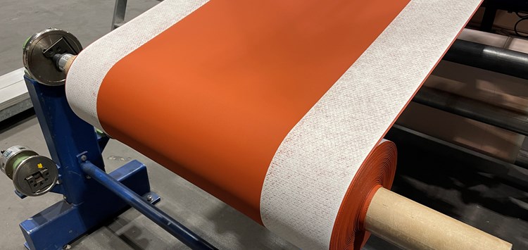

Dieses Fugenband bietet eine deutlich sicherere und bessere Abdichtung als EPDM-Platten – eine Erkenntnis, die bei einem großen Bauprojekt teuer erkauft wurde (Bild: Soba Inter AG)

RedLINE® ist das klassische Fugenband aus hochwertigem Kautschuk. Durch die herkömmliche Verlegeart mit flüssigem Heißbitumen bietet dieses Fugenabdichtungssystem einen schnellen und sicheren Einbau mit höchster Qualität. Die beiden seitlichen Klebflansche des Fugenbandes sind mit einem speziellen Vlies kaschiert. Je nach Einbausituation werden die Klebflansche mit Heißbitumen, Epoxidharzkleber oder Flüssigkunststoff – wie bei diesem Projekt – kraftschlüssig mit dem Untergrund verbunden. Die Dehnzone ohne Vlieskaschierung zur Bewegungsaufnahme von Gebäudeteilen ist der Kern des Fugenbandes. Diese wird entlang der Fuge positioniert. Der elastische Werkstoff dieses Fugenbandes besteht aus einem EPDM-Elastomer. Dieses bietet eine hohe Widerstandsfähigkeit gegen Ozon, eine Langzeit-Hitzebeständigkeit bis + 90 °C, eine hohe Beständigkeit gegen Chemikalien wie verdünnte Säuren, Salzlösungen, polare Lösungsmittel und gegen Wasserdampf. Ein Kurzzeitkontakt während der Einbauphase mit heißem Bitumen oder Gussasphalt ist ohne Beeinträchtigung der Werkstoffeigenschaften möglich.
