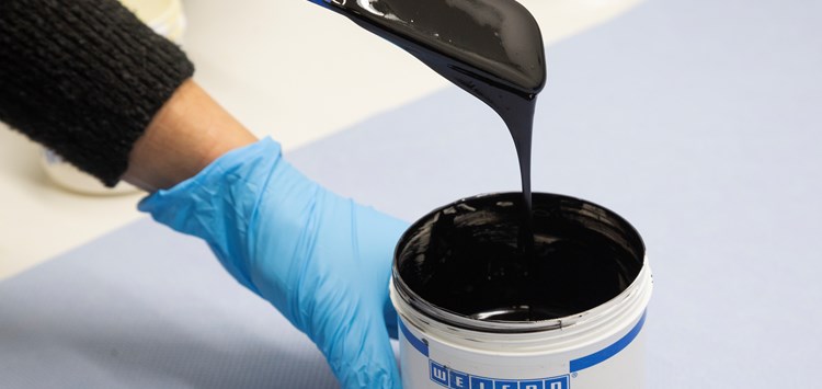

Das Epoxidharz-System ist z.B. in der industriellen Serienfertigung für Verklebungen, Beschichtungen, als Verschleißschutz und für schnelle und dauerhafte Reparaturen an verschiedenen Materialien geeignet (Bild: WEICON GmbH & Co. KG)

Für stark beanspruchte Oberflächen in der Industrie hat Weicon einen Verschleißschutz entwickelt – das Epoxidharz-System Weicon B4AS.
Das System besitzt eine hohe Abriebfestigkeit. Es schützt Oberflächen in Industriebereichen, in denen sie starken Beanspruchungen und Belastungen ausgesetzt sind. B4AS ist ein flüssiges, antistatisches 2K-Epoxidharz-System mit einem hohen Anteil feiner mineralischer Füllstoffe. Es wird zum Schutz von Oberflächen gegen Verschleiß und Korrosion eingesetzt. Durch die Kombination hochfester Partikel mit einer zähelastischen Polymermatrix bietet es einen hohen Verschleißschutz. Es verfügt über eine gute chemische Beständigkeit und haftet sehr gut auf den verschiedensten Oberflächen – selbst unter extremen Belastungen wie Vibrationen und Dehnung. Das Verschleißschutzsystem ist ablauffest, frei von Teer und Lösemitteln und härtet nahezu schwundfrei aus.
B4AS eignet sich zur Beschichtung stark beanspruchter Teile, wie Walzen, Pumpen, Schütten, Förderanlagen, Hebeschnecken, Separatoren, Trichter, Propeller, Ventilatoren und Wärmetauscher. Überall dort, wo Chemikalien oder andere aggressive Medien durch Leitungen gefördert werden, kann das Epoxidharz-System zum Einsatz kommen. Es eignet sich für Anwendungen in der chemischen Industrie, in Raffinerien, in Kläranlagen und in vielen weiteren Bereichen.
Bei diesem Epoxidharz-System handelt es sich um ein "Plastik-Stahl-System", das aus zwei Komponenten, einem Harz und einem Härter, besteht.  Der Harzkomponente sind, je nach Type, Stahl- bzw. Aluminiumpulver oder mineralische Füllstoffe beigemischt, wodurch die technischen Eigenschaften, wie Druckfestigkeit und Wärmeleitfähigkeit, verbessert werden. Nach dem Vermischen der beiden Komponenten härtet Plastik-Stahl bei Raumtemperatur zu einem festen metallähnlichen Werkstoff, der sich mechanisch bearbeiten lässt. Man kann das Material bohren, fräsen, schleifen oder feilen – je nach Bedarf. Damit sind sie z.B. in der industriellen Serienfertigung für Verklebungen, Beschichtungen, als Verschleißschutz und für schnelle und dauerhafte Reparaturen an verschiedenen Materialien geeignet.
