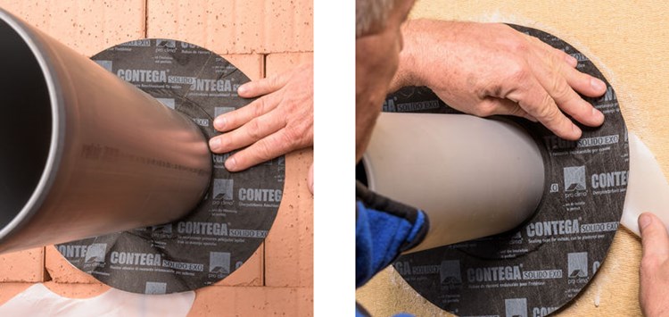

Mit ROFLEX SOLIDO bietet pro clima eine flexible Manschette, mit der wind- und luftdichte Rohrdurchführungen im Mauerwerks- und Holzbau schnell und sicher ausgeführt werden.
Sei es beim Einbau einer Lüftungsanlage oder bei der Sanitärinstallation – wo immer Rohre durch Wände oder Decken geführt werden, muss man sie innen wie außen dauerhaft dicht anschließen. Mit der Rohr-Manschette ROFLEX SOLIDO von pro clima geht das einfach: Man zieht die flexible Manschette über das offene Rohrende, verklebt den integrierten, mit wasserfestem SOLIDO-Kleber versehenen Klebeträger vollflächig mit dem Untergrund und kann ihn dann gleich überputzen. Außen entsteht so ein winddichter, innen ein luftdichter Anschluss vom Rohr zum Bauteil. Die vier lieferbaren Größen von ROFLEX SOLIDO decken alle Rohrdurchmesser zwischen 50 und 220 mm ab. Die kreisrunde Manschette hat in der Mitte einen schmalen Dichtring aus EPDM-Kautschuk, der sich eng an das Rohr anschmiegt. Auch die direkt anschließende Klebefläche ist sehr dehnbar und flexibel, sodass selbst auf strukturiertem Mauerwerk eine unterbrechungsfreie Klebeverbindung gelingt. Durch die runde Form kommt man mit nur wenig Material aus, ohne dass dies auf Kosten der Verbindungssicherheit geht. Nicht nur die unverklebt bleibende Fläche direkt ums Rohr herum wird sehr klein gehalten, sondern auch die Klebefläche selbst. Damit orientiert sich pro clima an den Anforderungen zum Überputzen von Anschlussbändern. Herkömmliche Lösungen missachten diese meist und schaffen eine zu große Anschlussfläche und haben daher ein höheres Risiko zur Rissbildung.  ROFLEX SOLIDO dichtet Rohrdurchführungen durch Beton oder Mauerwerk ab, eignet sich aber auch für Durchdringungen von Holzfaserplatten, wie etwa bei Wärmedämm-Verbund-Systemen. Hier bringt man vor dem Verkleben zusätzlich eine Haftgrundierung (z.B. TESCON SPRIMER) auf. Weil sich die Rohre in der Manschette noch schieben und ziehen lassen, können Handwerker sehr flexibel arbeiten. Die Rohr-Manschetten eignen sich für luftdichte Anschlüsse nach den Normen DIN 4108-7, SIA 180 sowie OENORM B 8110-2 und haben im Schadstofftest beste Werte erzielt.
