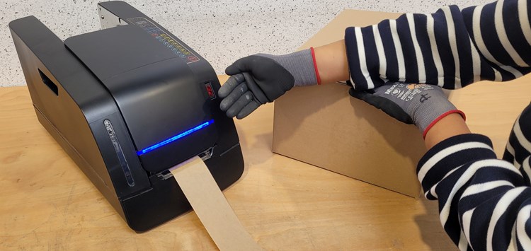

Im Vergleich zum Kunststoffklebeband lassen sich durch den Einsatz von umweltfreundlichem Nassklebeband auf Papierbasis rd. 50% an Material einsparen. Der mit Gestensteuerung, Tastatur und Fußschalter bedienbare Klebstreifengeber von all4tec GmbH befeuchtet 50 cm Papierklebeband pro Sekunde.
Herkömmliche Geräte erfordern i.d.R. eine spezielle Schulung der Mitarbeitenden sowohl hinsichtlich der Bedienung als auch der Wartung und Reinigung. Einer der wichtigsten Unterschiede zwischen dem NKSG-G und herkömmlichen Geräten liegt in der Bedienung. Der automatische Klebestreifengeber verfügt über eine sehr komfortable Gestensteuerung, bei der mit nur einer Handbewegung und berührungslos das Kommando zum Ausgeben des nächsten Streifens erteilt werden kann. Alternativ ist auch eine Schnittstelle zum Anschluss eines Fußpedals vorhanden, welche genutzt werden kann, um den Nassklebestreifengeber beispielsweise in Produktions- und Verpackungslinien zu integrieren.
Im Gegensatz zu vergleichbaren Geräten auf dem Markt ist er hinten offen, sodass Klebebandrollen unterschiedlicher Durchmesser hineinpassen. Über das intuitive Bedienfeld lassen sich 28 Längen zwischen 10 und 510 cm wählen und bis zu sechs davon via berührungsloser Gestensteuerung oder Fußschalter in einer vorgegebenen Reihenfolge ausgeben, ohne den Arbeitsfluss zu beeinträchtigen. Um den Klebstreifengeber in bestehende Prozessabläufe zu integrieren, bietet das Unternehmen die Möglichkeit, die technischen Spezifikationen individuell anzupassen.
Im Programmbetrieb lassen sich mit dem Klebstreifengeber bis zu sechs verschiedene Längen in einer vorgegebenen Reihenfolge ausgeben. Wenn z.B. eine Reihe an Kartons ähnlicher Maße mit je zwei kurzen und einem langen Stück Klebeband in der sogenannten H-Klebung verschlossen werden soll, kann über das Bedienpanel die Ausgabereihenfolge 75 cm – 25 cm – 25 cm festgelegt werden. Obwohl die Vorschubgeschwindigkeit dabei 50 cm/s beträgt, verursacht der elektrische Klebestreifengeber lediglich einen Geräuschpegel von ca. 70 dB und kann damit in nahezu jeder Betriebsumgebung eingesetzt werden. Da sich der NKSG-G auf diese Weise nahtlos in den Workflow einbinden lässt, wird auch das Personal entlastet und der gesamte Verpackungsprozess spürbar beschleunigt.
