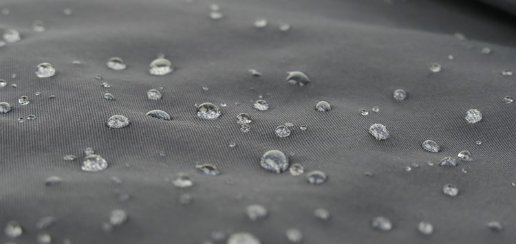

Klebstoff mit einer hohen Waschbeständigkeit für dauerhafte Verbindungen (Bild: Jowat SE)
