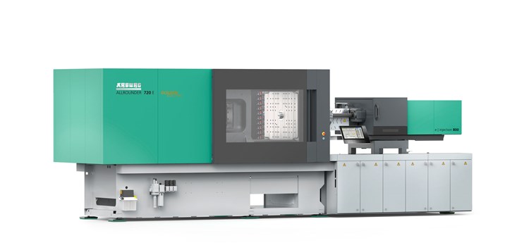

Der neue elektrische Allrounder 720 E Golden Electric ist dank neuem Design und standardisierter Ausstattung schlank in Aufstellfläche und Preis (Bild: Arburg)

Das Design wurde so optimiert, dass die Maschine mit einer Breite von nur 1.848 mm – im Vergleich zu anderen Maschinen ihrer Klasse – eine deutlich reduzierte Aufstellfläche hat. Gelungen ist dies z. B. durch eine neue Schutztüre mit versenkten Griffen. Gleichzeitig wurde die Türöffnung auf nun 1.400 mm verbreitert, sodass z.B. der Auswerferbereich besser zugänglich ist. Durch die geringere Aufstellfläche passt die Maschine in vorhandene Produktionsraster und -linien. Insgesamt lassen sich dank des neuen Designs in der Spritzgießproduktion mehr Maschinen aufstellen, was in einen gesteigerten Ausstoß pro Quadratmeter mündet.
Der Allrounder 720 E Golden Electric verfügt über hochwertige Maschinentechnik, um eine prozessstabile und zuverlässige Kunststoffteilefertigung sicherzustellen. Dazu zählen eine Kniehebel-Schließeinheit und Direktantriebe des Tochterunternehmens AMK. Mit einer elektrischen Formhöhenverstellung sind Werkzeugeinbauhöhen von bis zu 800 mm möglich. Die Antriebskomponenten sind auf eine Schließkraft von 2.800 kN optimiert. Die bewährte Arburg-Plastifizierung mit dem „aXw Control ScrewPilot“ sorgt für reproduzierbares Einspritzen und eine hohe Spritzteilqualität. Dazu trägt auch eine optimierte Werkzeugentlüftung mit zweistufiger Zuhaltung bei.
Für komfortable Wartung verfügt der neue elektrische Allrounder über das gleiche, gut zugängliche Schaltschrankkonzept wie die neuen hybriden Maschinen. Schmieraggregat und optionale Pneumatik sind auf der Bedienseite angebracht. Der Ausfallschacht im Maschinenständer wurde auf 850 mm verbreitert und ist damit gut zugänglich.
Die elektrische Maschine ist nicht auf ein spezielles Produkt festgelegt und sie ist schnell erhältlich, was sich besonders bei kurzfristigen Ersatzbeschaffungen und Kapazitätserweiterungen positiv bemerkbar macht. Sie ist standardmäßig mit der Steuerung Selogica ND ausgestattet. Bei Bedarf können weitere Optionen und Funktionen, wie z.B. Kernzüge, Heiz- und Kühlkreise, einfach integriert und programmiert werden.
Der Allrounder 720 E Golden Electric kann mit allen Robot-Systemen von Arburg automatisiert werden – vom einfachen Integralpicker über die linearen Robot-Systeme Multilift bis zum Sechs-Achs-Roboter. Die neue Maschine ist für nahezu jede Branche interessant. Besonders eignet sie sich für den technischen Spritzguss und ab Zykluszeiten von rd. 15 s. Typische Anwendungsbereiche sind z.B. auch maßhaltige Gehäuse für die Elektromobilität, dickwandige Verschlüsse für Haushaltswaren, filigrane Komponenten für die Medizintechnik sowie die Branchen Bau und Freizeit.
