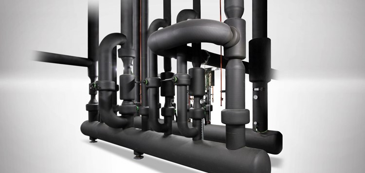

Zur Verminderung der Energieverluste von kältetechnischen Anlagen müssen jetzt bedeutend größere Dämmschichtdicken eingesetzt werden (Bild:Armacell)
