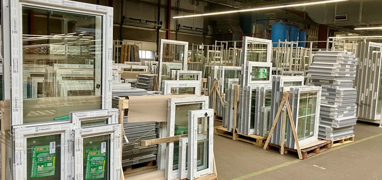

Das Unternehmen produziert seine Isolierglaseinheiten selbst (H.B. Fuller | KÖMMERLING)
