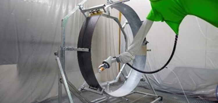

Automatisierte Applikation der Barriereschicht mittels Lackierroboter und konventioneller Automatikpistole (Bild: Fraunhofer IFAM)

Im Forschungsprojekt HYTANK entwickelte das Fraunhofer IFAM Prozesse zur Herstellung von CFK-Flüssigwasserstofftanks für emissionsfreies Fliegen. Ein Schwerpunkt lag auf der Oberflächenvorbehandlung von CFK-Strukturen, um eine zuverlässige Haftung von Barrierebeschichtungen sicherzustellen. Diese Beschichtungen verbessern die Dichtheit des Tanks und stabilisieren das Vakuum zwischen Innen- und Außenhülle.
Untersucht wurden verschiedene Vorbehandlungsverfahren wie Vakuumsaugstrahlen, Atmosphärendruck-Plasma, VUV(Vakuum-Ultra-Violett)-Bestrahlung und Laserbehandlung. Drei Verfahren erwiesen sich als grundsätzlich geeignet, wobei die optimale Lösung von Faktoren wie Bauteilgeometrie, Material und eingesetzten Trennmitteln abhängt. Besonders vielversprechend sind trockene und schonende Verfahren wie Plasma-, VUV- und Laserbehandlungen, da sie die Oberflächenaktivität und Haftung verbessern, ohne das Material zu schädigen. Die Ergebnisse zeigen, dass die Oberflächenvorbehandlung entscheidend für die langfristige Funktion von Beschichtungen auf CFK-Großstrukturen ist.
Ein weiterer Schwerpunkt des Projekts war die Entwicklung von Barrierebeschichtungen für kryogene Wasserstofftanks aus Leichtbaumaterialien. Ziel war es, die Gasdurchlässigkeit polymerbasierter Tanks zu reduzieren, um Wasserstoffverluste zu minimieren und gleichzeitig das Eindringen von Sauerstoff und Feuchtigkeit zu verhindern. Dadurch sollen sowohl die Betriebssicherheit als auch die Stabilität des wärmeisolierenden Vakuums verbessert werden.
Die Beschichtungen basieren auf polymeren Bindemitteln mit speziellen Barrierepigmenten, die den Diffusionsweg für Gasmoleküle verlängern und so die Permeation verringern. Ein Vorteil dieser Systeme ist ihre Anwendbarkeit mit etablierten Lackierverfahren, auch auf komplexen Bauteilgeometrien.
Das Fraunhofer IFAM untersuchte insbesondere die Übertragbarkeit auf reale Tankstrukturen sowie die Beständigkeit unter kryogenen Bedingungen. Die Ergebnisse zeigen, dass Barrierebeschichtungen das Potenzial besitzen, den Einsatz leichter Werkstoffe in Wasserstofftanks zu fördern und damit Gewicht und Energieverbrauch zu reduzieren. Dies eröffnet Perspektiven nicht nur für die Luftfahrt, sondern auch für weitere Anwendungen in der Wasserstoffmobilität und -infrastruktur.
