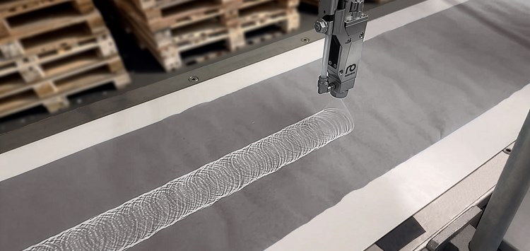

Der Kringelauftrag lässt sich über den Sprühluft- und Klebstoffdruck, Viskosität und Distanz zum Substrat flexibel variieren (Bild: Robatech AG)
30.04.2026 Präziser Kaltleimsprühauftrag
Der neue Sprühkopf für Dispersionsklebstoffe Polaris von Robatech ermöglicht eine wirtschaftliche Verklebung im Paper Wrapping, von leichten Kartons oder in robotergestützten Applikationen. Der präzise Kaltleim-Kringelauftrag und die stabile Auftragsbreite sorgen für Prozesssicherheit und Sauberkeit in der Produktion. Durch den Eintrocknungsschutz an der Auftragsdüse reduziert sich der Zeitaufwand für die Reinigung im laufenden Betrieb.
Obwohl der Auftrag von Dispersionsklebstoffen zur Produktverklebung wirtschaftlich vorteilhaft ist, kann er sich als reinigungsintensiv und anspruchsvoll erweisen. Mit Polaris kommt ein anwendungsfreundlicher Sprühkopf für lösungsmittelfreie Dispersionsklebstoffe bis 4.000 mPas auf den Markt. Der elektrische Kaltleim-Sprühkopf liefert einen präzisen Kringelaufrag mit stabiler Auftragsbreite. Die hochwertige Auftragsqualität sorgt für eine saubere Verklebung der Produkte und hält die Produktionsanlage sauber. Eine Eigenschaft, die vor allem im robotergestützten Kaltleimauftrag oder bei der Papier-Palettenumwicklung von Bedeutung ist. Dank Eintrocknungsschutz über die Düsen-Verschluss-Technologie entfällt bei kurzen Unterbrechungen die sonst übliche Düsenreinigung. Ohne dynamische Dichtungen und mit elektrischem Antrieb reiht sich Polaris in die Linie der langlebigen, wartungsfreundlichen Kaltleim-Auftragsköpfe des Unternehmens ein. Die Ansteuerung des 24-VDC-Elektrokopfs erfolgt über SPS oder das Steuergerät Sirius von Robatech.
