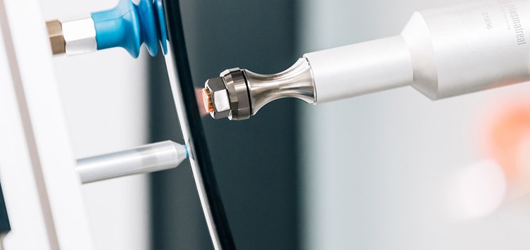

Plasma ist eine umweltfreundliche Alternative zu anderen Vorbehandlungsmethoden. Anwendende benötigen nur Energie und Druckluft (Bild: Plasmatreat)
