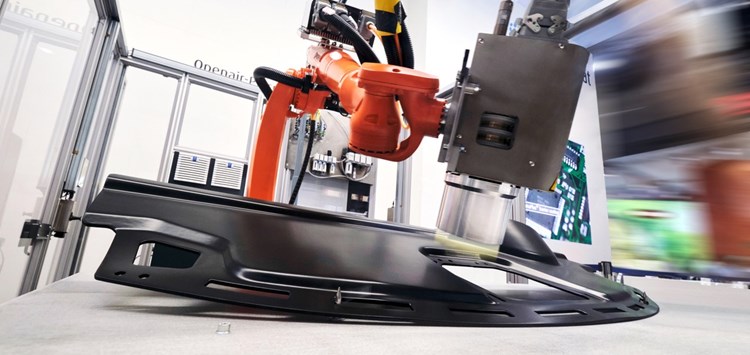

Aktivierung eines Automobildashboards vor dem Kaschieren (Bild: Plasmatreat GmbH)

Das Openair-Plasma bietet eine umweltfreundliche Vorbehandlungsmethode von Oberflächen aus verschiedenen Materialien. Eine Feinstreinigung, z.B. auf Metall oder Glas, die auf Material und Anwendungsbereich abgestimmt ist, befreit Oberflächen von Kontaminationen und sorgt für die geforderten Werte der Oberflächenenergie für die Weiterverarbeitung. Bei der Aktivierung von Kunststoffen verbessert sich die Haftung von Klebstoffen, Tape, Farben, Lacken und Dichtungsmasse signifikant. Plasmaanwendungen sind trocken, voll automatisierbar und durch beste Prozesskontrolle optimal reproduzierbar. Sie lassen sich inline in bestehende Produktionslinien integrieren und ermöglichen eine direkte Weiterverarbeitung. Auf den Einsatz von umweltschädlichen chemischen Haftvermittlern kann verzichtet werden. Insgesamt stehen sie für erhöhte Qualität, verminderte Reklamationen sowie eine verlängerte Produktlebensdauer und tragen unter dem Strich maßgeblich zur Kostensenkung bei.

  • Dashboard und Innenraumverkleidung: Mit Plasma vorbehandelte Kunststoffoberflächen gewährleisten eine optimale Haftung beim Kaschieren oder Lackieren von Innenteilen wie von Armaturenbrettern oder Türmodulen. Dies ermöglicht eine präzise, lösungsmittelfreie Verarbeitung, die sowohl optisch als auch funktional überzeugt.
