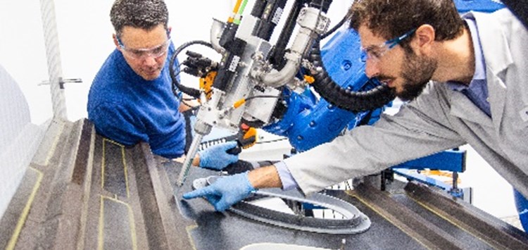

Sealing-Dosierversuche im ViscoTec-Technikum (Bild: ViscoTec Pumpen- u. Dosiertechnik GmbH)

Bei ViscoTec ist es Standard, Prozesse und Projekte im hauseigenen Technikum nachzustellen, zu simulieren und sie gemeinsam mit dem Kunden oder dem jeweiligen Materialhersteller zu qualifizieren. So wurden z.B. gemeinsame Versuche mit dem Materialhersteller Chemetall durchgeführt, bei denen das in der Branche gut bekannte Sealingmaterial Naftoseal MC-780 B-2 verwendet wurde. Es enthält winzige Polymerhohlkugeln und ist dadurch kompressibel – aus dosiertechnischer Sicht besonders herausfordernd. Unter Verwendung eines realen Bauteils aus einem Passagierflugzeug wurde eine Anwendung nachgestellt, um weitere Erfahrungen zu sammeln und mögliche Herausforderungen zu erkennen. Nicht nur der Materialauftrag stand im Fokus der Dosierversuche, sondern auch die Untersuchung der Materialeigenschaften des gemischten Mediums. Gemeinsam mit Chemetall wurden daher Analysen von den Dosierergebnissen durchgeführt.
