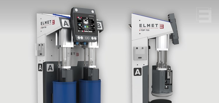

Zur NPE 2024 zeigt Elmet mit dem TOP 700 erstmals sein komplett neu entwickeltes, besonders platzsparend konzipiertes Dosiersystem für die Spritzgießverarbeitung von Flüssig-Silikonkautschuk (LSR).
Als kompaktestes 20-l-System am Markt erfüllt es – nach Herstellerangaben – den Wunsch der Branche nach hoher Wirtschaftlichkeit und prozessstabiler Effizienz bei gleichzeitig geringstmöglichem Bedarf an Stellfläche. Darüber hinaus bietet das TOP 700 – als Voraussetzung für eine perfekte Teilequalität – die gleiche hohe Präzision beim Dosieren von Silikonen und Additiven wie das 2021 vorgestellte Dosiersystem TOP 7000 Pro mit 200 oder 20 l Fassgröße.
Das System erreicht Förderleistungen von mehr als 5 l/min bei einem maximalen Pumpendruck von 210 bar. Damit ermöglicht es kurze Zykluszeiten sowohl beim Füllen von größeren Formteilen als auch bei hohen Nestzahlen. Additive und Farben können aus 1-, 4- und 20-l-Gebinden zudosiert werden. Um die Präzision beim Dosieren zu erreichen, die insbesondere bei Kleinstteilen erforderlich ist, ermöglicht der Farb-Volumenzähler eine Auflösung von < 0,1 μl/l. Je nach Bedarf kann das Zudosieren simultan oder in einem frei wählbaren Mischverhältnis erfolgen.
Dank der optimierten Gestaltung der Folgeplatten beträgt die Restfüllmenge beim erforderlichen Wechsel der 20-l-Gebinde nur noch 40 ml. Dies entspricht einer Materialausnutzung von bis zu 99,8%. Zusammen mit der auf 20 Jahre und mehr ausgelegten Langlebigkeit aller mechanischen Komponenten, dem modularen Aufbau sowie der besonders wartungsfreundlichen, die Instandhaltungskosten niedrig haltenden Konstruktion steht das TOP 700 für kostensenkende Wirtschaftlichkeit. Zu dieser tragen auch der sehr geringe Energieverbrauch von < 50 Wh und der minimale Druckluftverbrauch bei.
FDA- und EMA-konform ausgelegt, eignet sich das Dosiersystem auch  für Anwendungen, die höchste Reinheit erfordern, darunter die Bereiche Medizintechnik, Pflege, Nahrungsmittel und Optik. Die quasi abrasionsfreie Förderung schließt darüber hinaus eine funktionsmindernde Kontamination des LSR durch Metallabrieb aus der Pumpe aus. Auch die Konsistenz des verarbeiteten LSR setzt in der Praxis keine Grenzen, denn mit einem Viskositätsbereich zwischen 0,001 Pas und 2000 Pas (Schergeschwindigkeit 10/s) bzw. 16.000 Pas (1/s) dosiert das neue System alle am Markt verfügbaren Produkte mit der gleichen Präzision. Dabei ist seine Steuerung – optional entsprechend OPC UA und Euromap 82.3 – nahtlos in die der Spritzgießmaschine integrierbar.
In Sachen Sicherheit erfüllt das System die Anforderungen der strengen, für Maschinen und Steuerungen geltenden EN ISO 13849-1 von Dezember 2023. Um Bedienfehler zu vermeiden, erfolgt der von drei Seiten mögliche Fasswechsel vollautomatisch ab Fassrand innerhalb von 2 min. Die intuitive und einfach ausgelegte Bedienung des Systems, der Einsatz einfacher Klammerverbindungen sowie die integrierte Kühlung ermöglichen auch mit wenig geschultem Personal einen problemlosen Betrieb. Die serienmäßig vollautomatische Entlüftung vervollständigt die vielfältigen Sicherheits- und Komfortaspekte.
