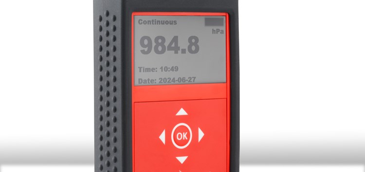

Das neue Handmessgerät (Bild: Pfeiffer Vacuum+Fab Solutions)

Mit dem TPG 202 Neo stellt Pfeiffer Vacuum+Fab Solutions ein neues Piezo/Pirani-Handmessgerät, ausgelegt für die Anforderungen verschiedenster Industrie- und Laborumgebungen, vor.
Mit seiner kompakten Bauweise und intuitiven Bedienung deckt das TPG 202 Neo den Bereich von 5E-5 bis 1,2E3 hPa ab. Es zeichnet sich durch seine kompakte Baugröße und den langlebigen Silikon-Schutzdeckel aus. Es eignet sich damit perfekt für den Einsatz in anspruchsvollen Umgebungen. Dank seines robusten Designs hält das TPG 202 Neo schwierigen Bedingungen stand und liefert gleichzeitig genaue Messergebnisse. Die Vielseitigkeit des Messgeräts ermöglicht den Einsatz in einem breiten Anwendungsspektrum vom Labor bis zum Vor-Ort-Service.
Zu den wichtigsten Merkmalen des TPG 202 Neo gehört der große interne Massenspeicher, der eine kontinuierliche Datenerfassung über einen längeren Zeitraum ermöglicht. Diese Funktion vereinfacht das Datenmanagement, denn Nutzende können die erfassten Daten einfach ohne spezielle Software über einen USB-C-Anschluss exportieren. Das TPG 202 Neo ist darüber hinaus mit einer großen LCD-Anzeige für eine grafische Darstellung der Daten ausgestattet, um die Benutzererfahrung durch klare und präzise Datenvisualisierungen zu verbessern. Damit können Nutzende die Daten einfacher auswerten und Entscheidungen auf der Grundlage von Echtzeitinformationen treffen. Die Anwendungsmöglichkeiten reichen von der Messung von Grob- und Feinvakuum über die Bestimmung des Saugvermögens bis hin zur einfachen Lecksuche mittels Druckgradienten oder Steigungsmessungen. Damit ist das TPG 202 Neo eine zuverlässige und effiziente Lösung für tägliche Messaufgaben in verschiedensten Branchen.
