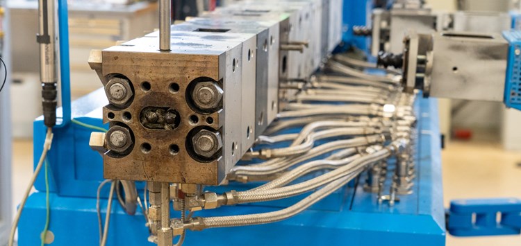

Doppelschneckenextruder im SKZ-Technikum (Foto: SKZ)

Das Besondere an dem Verfahren ist, dass das chemische Recycling in diesem Fall auf einem Standard-Doppelschneckenextruder durchgeführt wird. Ziel ist es, ein kontinuierliches, reaktives Recyclingverfahren von PET-Rezyklaten zu Polyesterpolyolen zu entwickeln. Diese dienen dann wieder als chemisches Ausgangsmaterial. Die gewonnenen Polyole dienen als Grundstoff für verschiedenste technologische Gebiete, wie z.B. Klebstoffe oder auch Lacke. Im Projekt sollen diese als Ausgangsstoffe für Klebstoffformulierungen eingesetzt und somit direkt in eine Anwendung überführt werden. Geplant ist ebenfalls eine Demonstratoranlage am SKZ, um interessierten mittelständischen Unternehmen das Verfahren zugänglich zu machen.
