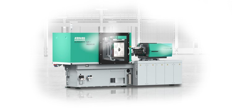

Nach dem Start der neuen hybriden Maschinentechnologie mit dem Allrounder 470 H im Frühjahr feiert nun der Allrounder 520 H in der Leistungsvariante „Premium“ auf der Fakuma 2023 Premiere (Bild: Arburg)
12.09.2023 Neuer hybrider Allrounder
Auf der Fakuma 2023 zeigt Arburg u.a. den neuen Allrounder 520 H. Die Maschine der hybriden Baureihe Hidrive ist energiesparend, ressourcenschonend, produktionseffizient, bedienfreundlich und zuverlässig.
Auf der Fakuma 2023 ist erstmals die Baugröße 520 mit 1.500 kN Schließkraft zu sehen. Das Exponat, ein Allrounder 520 H „Premium“, fertigt mit einem 1+1+1-fach-Familienwerkzeug in rd. 50 s Zykluszeit drei verschiedene Spritzteile aus ABS: Maschinenständer, Granulatbehälter und Steuerung. Diese drei Komponenten werden nachfolgend in einer Schneidstation voneinander separiert und komplettieren ein insgesamt 15-teiliges Set für einen Modell-Allrounder im Maßstab 1:18. Das Computersystem „Moldlife Sense“ ermöglicht bei dieser Anwendung ein sensorgesteuertes Werkzeug-Monitoring über den kompletten Lebenszyklus. Die erfassten Daten werden über eine OPC-UA-Schnittstelle direkt an die Gestica-Steuerung weitergegeben. Diese zeigt entsprechende Störungen sowie leistungsabhängige Wartungsintervalle an und ermöglicht damit Predictive Maintenance. Das neue lineare Robot-System Multilift Select 8 mit 8 kg Traglast entnimmt die Spritzteile und legt sie in einem Karton ab.
Die Baureihe Hidrive kombiniert eine elektrische energieeffiziente und präzise Schließeinheit mit einer hydraulischen kraftvollen und dynamischen Spritzeinheit. Gegenüber vollelektrischen und hydraulischen Maschinen zeichnet sie sich durch deutlich reduzierte Anschaffungs- und Betriebskosten sowie eine bessere Energie- und CO2-Bilanz aus. Ein Novum bei den neuen hybriden Allroundern „Premium“ ist die serienmäßige Förderstromteilung, die dank neuster Varan-Ventiltechnologie bei Bedarf den verfügbaren Volumenstrom der Hauptpumpe aufteilt. Dies ermöglicht gleichzeitige Bewegungen von programmierbar geregelten hydraulischen Nebenachsen, wie z.B. Auswerfer und Kernzug, ohne Technologiestufen oder Mehrpumpentechnologie. Das spart Energie, Kosten und Platz an der Maschine und steigert die Produktionseffizienz.
Im Vergleich zu entsprechenden hydraulischen Maschinen ist die Energiebilanz des neuen Allrounder H um bis zu 50% besser. Zudem lässt sich der CO2-Fußabdruck deutlich reduzieren. Dank eines neuen Ölmanagement-Konzepts benötigten die Allrounder bis zu rund 35% weniger Öl. Die erforderliche Kühlwasserleistung lässt sich um bis zu 70% senken und auch die Trockenlaufzeit ist um rd. 40% reduziert.
Der Allrounder 520 H lässt sich dank zahlreicher Optionen exakt an die jeweiligen Kundenanforderungen anpassen. Er ist wie die Baugröße 470 H in den drei Leistungsvarianten „Comfort“, „Premium“ und „Ultimate“ erhältlich. Die beiden erstgenannten Varianten verfügen serienmäßig über Arburg-Servohydraulik (ASH), wobei sich der drehzahlgeregelte, wassergekühlte Servomotor stufenlos dem tatsächlichen Leistungsbedarf anpasst und so einen besonders energieeffizienten und emissionsarmen Betrieb ermöglicht. Gleichzeitig reduzieren sich aber auch Kühlbedarf und Geräuschpegel der Maschine deutlich. Darüber hinaus sind Bedienfreundlichkeit und Zuverlässigkeit wichtige Kriterien für die neue Maschine, um bei Service und Wartung Zeit und Kosten zu sparen. Ein wichtiges Stichwort ist Predictive Maintenance: Die Maschine meldet z.B. automatisch, wenn in Kürze ein Wechsel des Ölfilters ansteht. Ölfilter und Anschlüsse sind besser zugänglich und auch die Anbauorte für Zentralschmierung, Pneumatik und Schnittstellen wurden optimiert.
