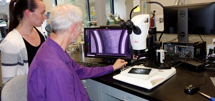

Untersuchung der Oberflächen von Dichtungen, die aus dem neuen Material gefertigt wurden, auf Unregelmäßigkeiten (Bild: Freudenberg Sealing Technologies)
