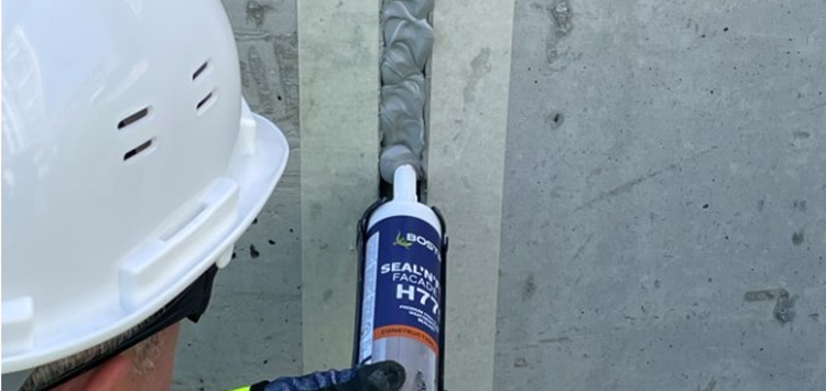

H775 Seal’N’Flex Fassade Pro im Einsatz (Bild: Bostik)

Mit H775 Seal’N’Flex Fassade Pro bringt Bostik einen neuen 1K-Dichtstoff für Anschluss- und Bewegungsfugen auf den Markt. Das Produkt ist für Anwendungen im Innen- und Außenbereich konzipiert und eignet sich insbesondere für Verfugungen im Hochbau – etwa an Fenstern und Türen, im Dachbereich sowie für Abdichtungen im Holz- und Metallbau. Auch Fugen nach DIN 18540-F gehören zum vorgesehenen Einsatzbereich.
Der neutral vernetzende Dichtstoff auf Basis silanmodifizierter Polymere härtet durch Luftfeuchtigkeit zu einer weichelastischen, gummiartigen Abdichtung aus. Das Material zeichnet sich durch eine hohe Witterungs- und Chemikalienbeständigkeit aus. Gleichzeitig lässt es sich leicht verarbeiten und glätten und zeigt auch bei niedrigen Temperaturen keine Rissbildung.
Zu den weiteren Produkteigenschaften zählen ein breites Haftungsspektrum, hohe Elastizität, geringe Schrumpfung und gute UV-Beständigkeit. Auch die blasenfreie Verarbeitung ist hervorzuheben. Die maximale Bewegungsaufnahme beträgt 25 %, bezogen auf die Ausgangsbreite der Fuge, die Bruchdehnung wird mit 600 bis 800 % angegeben. Der Einsatztemperaturbereich des ausgehärteten Materials reicht von etwa -40 °C bis +100 °C.
Für Anwendungen an beschichteten Bauteilen ist der Dichtstoff nach DIN 52452 Teil 4 anstrichverträglich. Aufgrund der Vielzahl möglicher Beschichtungssysteme werden jedoch entsprechende Eigenversuche empfohlen. H775 Seal’N’Flex Fassade Pro trägt außerdem die CE-Kennzeichnungen EN 15651-1 F-EXT-INT-CC 25LM und EN 15651-4 PW-EXT-INT-CC 25LM.
Erhältlich ist der Dichtstoff in einer 290-ml-Kartusche in Weiß und Hellgrau sowie im 600-ml-Schlauchbeutel in Weiß, Hellgrau, Betongrau, Kieselgrau, Zementgrau und Anthrazit.
