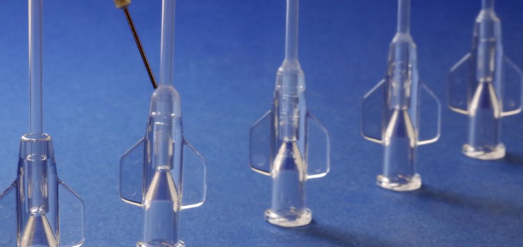

Schläuche werden mittels Vitralit® UV 7030 mit Verbindungsstücken verklebt (Bild: Panacol)

Verbindungselemente wie Infusionsleitungen oder Schläuche von Kathetern werden meist aus Kunststoff gefertigt und anschließend verklebt. Insbesondere UV- und LED-aushärtende Klebstoffe auf Acrylatbasis eignen sich für schnelle Taktzeiten und damit kostengünstige Herstellung. Bei den Materialpaarungen zwischen Schlauch und Konnektor treffen oft unterschiedlichste Materialeigenschaften aufeinander, die durch Torsionsbeanspruchungen am Übergang zwischen weichen Schlauchmaterialien und harten thermoplastischen Konnektoren herausgefordert werden. Hinzu kommt der vermehrte Einsatz von schwer verklebbaren Kunststoffen wie z.B. PEEK oder PEN. Speziell für diese komplexen Anforderungen hat Panacol das Acrylatsystem Vitralit® UV 7030 entwickelt. Dieser lösungsmittelfreie 1K-UV-Acrylatklebstoff ist im Wellenlängenbereich des UV-A-Spektrums oder mit LED bei 365 nm sowie 405 nm aushärtbar. Durch die sekundenschnelle Aushärtung des Klebstoffs bei Schichtstärken von einigen 100 µm wird die Haftfestigkeit unmittelbar nach der UV-Belichtung sichergestellt. Ein Hauptmerkmal des Klebstoffs  ist die hohe Bruchdehnung von >250% bei gleichzeitig guter Zugspannung. Das Acrylatsystem besticht vor allem durch seine hohe Haftfestigkeit auf typischen Substraten wie PC, ABS und PMMA, aber auch speziell durch gute Adhäsion auf thermoplastischen Elastomeren und schwer verklebbaren Kunststoffen, wie z.B. TPU, TPE, PEEK, PEN oder Pebax. Bei Anregung durch Schwarzlicht fluoresziert der Klebstoff und ermöglicht dadurch eine gut sichtbare Prozesskontrolle. Vitralit® UV 7030 ist freigegeben nach USP Class VI und für alle marktüblichen Sterilisationsverfahren (z.B. ETO-, Heißdampf- und Gamma-Sterilisation) geeignet.
