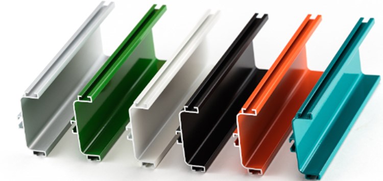

Bonderite M ED 11204 ist ab sofort für Qualanod-zertifizierte Kunden verfügbar (Bild: Henkel)
