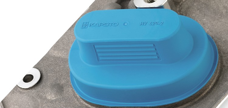

Ressourcenschonender: Hochvolt-Steckerkappe GPN 384 aus 100 % Rezyklat im eingesetzten Kunststoff (Bild: Pöppelmann GmbH & Co. KG)

Die drei neuen Normreihen von Steckerkappen und Steckerabdeckungen für Hochvolt-Anwendungen von Pöppelmann KAPSTO® sind zu 100% aus Rezyklat und eignen sich zur Anwendung in Bauteilen und Komponenten für Hybrid- oder Elektrofahrzeuge.
Die Steckerkappen GPN 380 und GPN 384 schützen unterschiedliche Hochvolt-Stecker. Die GPN 380 ist in zwei unterschiedlichen Formen verfügbar und eignet sich für Hochvolt-Steckverbindersysteme der Hersteller Rosenberger (HVR 200) oder TE Connectivity (HVR 800). Die GPN 384 wird für Hochvolt-Kontaktanschlüsse von Rosenberger (HVS 420) eingesetzt. Die Schutzkappen der beiden neuen Normreihen sind mit rutschfesten Griffflächen ausgestattet, welche für eine schnelle Demontage sorgen, und lassen sich – mit Ausnahme der GPN 380, Form A – beidseitig montieren. Die Kunststoffkappen sind in der Standardfarbe Recycling-Blau erhältlich. Sie werden aus einem PCR-PP gefertigt, das in puncto Maßhaltigkeit, Montagefähigkeit und Funktionsanforderungen keine Unterschiede zur PP-Neuware aufweist. Mit dem neu eingeführten PCR-PP erweitert man das Normprogramm  im Rahmen der unternehmensweiten Initiative PÖPPELMANN blue®, die sich für geschlossene Materialkreisläufe einsetzt, um einen weiteren Recyclingkunststoff. Die Steckerkappen sorgen für eine sichere Abdichtung und bieten Hochvolt-Steckern Schutz vor Spritzwasser aus allen Richtungen gemäß Schutzklasse IPX4, je nach konkreter Steckerausführung und Qualität. Auf Wunsch ist eine Produktion nach VDA Band 19 und ISO 16232 im speziell eingerichteten Sauberraum oder mit ESD-Ausstattung möglich.
Die Steckerabdeckung GPN 385 in der Standardfarbe Recycling-Blau, ebenfalls zum Schutz von Hochvolt-Steckverbindersystemen, wird aus PCR-PE gefertigt. Für das ressourcenschonende Post-Consumer-Rezyklat wurde Pöppelmann KAPSTO® mit dem Blauen Engel, dem Umweltzeichen der Bundesregierung, ausgezeichnet. Die GPN 385 lässt sich für Hochvolt-Kontaktanschlüsse des Herstellers TE Connectivity (HVA 280 2P Header Assy, HVA 280 3P Header Assy und AMP+ HVA 280) verwenden. Auch die Steckerabdeckung vereinfacht mit rutschfesten Griffflächen die Demontage. Die Schutzkappe sorgt für eine zuverlässige Abdichtung bei Hochdruck-/ Dampfstrahlreinigung nach IPX9K (spezifisch für Straßenfahrzeuge), je nach konkreter Steckerausführung und Qualität. Sie kann bei Bedarf ebenfalls nach VDA Band 19 und ISO 16232 im speziell eingerichteten Sauberraum gefertigt werden.
