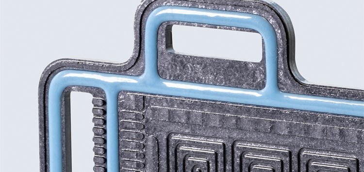

Durch direkten Auftrag auf Bipolarplatten sorgen die LSR-Systeme für zuverlässige Abdichtung von Brennstoffzellenstacks (Bild: Technische Universität Chemnitz / WEVO-CHEMIE GmbH).

Die Verarbeitung per Dispensing ermöglicht zahlreiche Einsatzbereiche. Einen Schwerpunkt bilden Dichtanwendungen als Cured- oder Formed-in-Place-Gasket (CIPG bzw. FIPG) in Stacks und Bipolarplatten von Brennstoffzellen sowie Elektrolyseuren. Ein präziser und prozesssicherer Auftrag in einer teil- oder vollautomatisierten Produktion ist bei beiden Flüssigsilikonen dank der gleichmäßigen Vernetzung ohne abrasive Füllstoffe möglich. Zusätzlich lassen sich Verarbeitungsparameter wie Fließverhalten, Topfzeit und Vernetzungsgeschwindigkeit auf Wunsch an Kunden- und Prozessanforderungen anpassen – für eine nahtlose Integration in bestehende Fertigungslinien oder die Nutzung alternativer Applikationsverfahren neben dem Dispensing.
