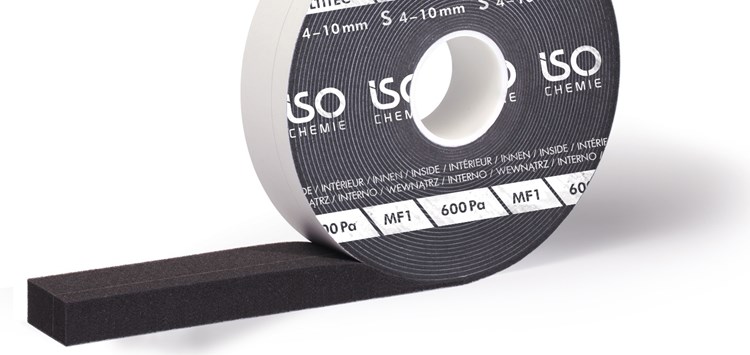

Das neue Multifunktionsband Iso-Bloco Multitec „Timber Edition“ von ISO-Chemie wurde speziell für den Einsatz im Holzbau entwickelt.
Das Band ist mit Hybridtechnologie ausgerüstet und die Kombination aus flexiblem, imprägniertem Schaumstoff und einer luftdichten, feuchteregulierenden Folienmembranschicht ermöglicht eine sichere und wirtschaftliche Fugenabdichtung im Holzbau. Durch die Sperrmembran wird das Durchdringen der Fuge mit Schlagregen sicher verhindert. Gegenüber herkömmlichen Fugendichtbändern ist das ein entscheidender Vorteil. Gleichzeitig werden Fugentoleranzen und Bewegungen, die durch das "Arbeiten" von Holzkonstruktionen entstehen, sicher und dauerhaft ausgeglichen.
Mit 600 Pa weist das vorkomprimierte MF1 zertifizierte Multifunktionsband eine sehr gute Schlagregendichtheit auf. Außerdem bietet es gegenüber herkömmlichen vorkomprimierten Dichtbändern – mit einem 20-fach besseren a-Wert von 0,05 – einen zuverlässigen Schutz vor Konvektionswärmeverlusten. So wird überproportional Energie gespart und  die Gebäudestruktur geschützt, denn durch die inliegende Sperrmembran bleiben die inneren Anschlussbereiche trocken.
Mit einer Bandbreite von 60 - 194 mm ist das Band standardmäßig in einer breiten Range erhältlich. Auf Wunsch kann es auch in individuellen Breiten passend zur jeweiligen Bauanschlusssituation hergestellt werden. Mit einem Fugeneinsatzbereich von 4 - 10 mm bleibt Verarbeiter:innen genügend Platz und Zeit für eine reibungslose, schnelle Montage.
Das Band wurde mit dem GEV-Zeichen EMICODE® EC1 PLUS als „sehr emissionsarm" ausgezeichnet. Die Einstufung in die Premiumklasse der "Gemeinschaft Emissionskontrollierte Verlegewerkstoffe, Klebstoffe und Bauprodukte e.V. (GEV)" bedeutet eine größtmögliche Sicherheit vor Raumluftbelastungen. Verarbeiter:innen und Bauherren:innen haben damit die Garantie, dass keine gefährlichen Stoffe an die Raumluft abgegeben und keine Gesundheitsrisiken von dem Produkt verursacht werden.
