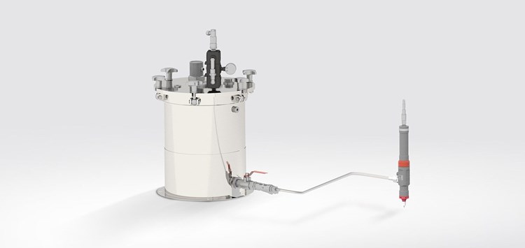

Neue Exzenterschnecken-Dosieranlagen
rotordis für die Verarbeitung von 1K-Materialien (Bild: DOPAG)
26.10.2022 Neue Exzenterschnecken-Dosieranlagen
Für die Verarbeitung von Kleb- und Dichtstoffen sowie Epoxidharz und Silikon bietet Dopag  zwei Dosiersysteme mit Exzenterschneckenpumpen an:rotordis für die Verarbeitung von 1K-Materialien und rotormix für das Dosieren und Mischen von 2K-Materialien.
Die Exzenterschneckenpumpen zeichnen sich durch ein pulsationsfreies Arbeiten aus. Die aus zwei Bauteilen bestehende Stator-Rotor-Kombination ist ein in sich leckagefrei abgedichtetes volumetrisches Dosiersystem. Es fördert das Material kontinuierlich ohne Volumenbegrenzung, scherungsarm und schonend in axialer Richtung. Aufgrund dessen eignet sich die Exzenterschneckenpumpe besonders gut für die Verarbeitung von gefüllten und abrasiven Materialien. Rotordis und rotormix sind jeweils in vier verschiedenen Nenngrößen erhältlich: 0,01, 0,05, 0,15 und 0,30 ml/U. Mit der rotordis können Schussgrößen ab 0,002 ml (2 μl) mit Ausflussraten von 0,13 bis 45 ml/min, mit der rotormix Schussgrößen ab 0,006 ml (6 μl) mit Ausflussraten von 0,26 ... 90 ml/min verarbeitet werden. In beiden Fällen ist dies abhängig von der Viskosität und bei der rotormix auch vom Mischungsverhältnis. Die Dosiergenauigkeit liegt bei ± 1%.
Mit beiden Systemen können Materialien mit unterschiedlicher Viskosität verarbeitet werden, sei es wasserdünn, hochviskos oder pastös. Abhängig von der Viskosität können Kartuschen, Drucktanks oder Behälterpumpen zum Einsatz kommen. Bei beiden Systemen erfolgt der Auftrag i.d.R. direkt aus dem Dosiersystem über eine Kanüle bzw. ein Mischrohr auf das Bauteil. Ein DC- Antrieb sorgt hierbei für eine dynamische Dosierung und einen steuerbaren Rücksaugeffekt. Ein sauberer Fadenabriss ist dadurch jederzeit sichergestellt. Eine eigens entwickelte elektronische Dosiersteuerung ermöglicht eine optimale Adaption aller anwendungsspezifischen Parameter. Darüber hinaus gewährleistet eine standardisierte Schnittstelle die problemlose Einbindung in automatisierte Fertigungsprozesse.
