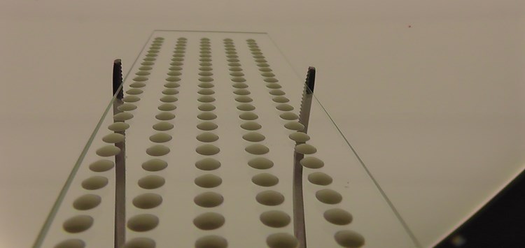

Mit 300 Hz Taktfrequenz wird eine hohe Dosierfrequenz bei einer Entfernung von 50 mm bei horizontalen und Überkopfaufnahmen erzielt – auch mit Naturkautschuk, sei es als Dosierpunkt oder auch als eine geometrische Form wie z.B. einem Ring (Bild: perfecdos GmbH)

Erste Projekte (z.B. das Dosieren von Noppen auf Kondomen) mit dem Jet Ventil PDosX1 von perfecdos haben gezeigt, dass auch sehr kleine Volumina präzise und sicher in einem vollautomatisierten Prozess aufgetragen werden können. Der Dosierprozess ist so schnell, dass das Material keine Möglichkeit zur Reaktion hat und es erst dort aushärtet, wo dies gewünscht ist. Damit eröffnet das berührungslose Dosieren von Naturkautschuk in vielen Branchen die Perspektive, ein natürliches Material nutzen zu können – ein Aspekt, der im Rahmen von Umwelt- und Gesundheitsschutz zunehmend an Bedeutung gewinnt. Jetzt kann man Lösungen aus Naturkautschuk neu denken – z.B. in medizinischen Komponenten, bei denen Miniaturisierung und Großserien eine wachsende Bedeutung bekommen. In der Elektronikindustrie kann Naturkautschuk auf immer kleinere und flexiblere elektronische Bauteile dosiert werden und hier zum Beispiel seine guten Isolierungseigenschaften ausspielen. In der Lebensmittelindustrie können auf Basis von präzise dosiertem Naturkautschuk neue Verpackungslösungen realisiert werden.
