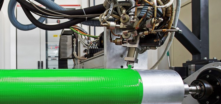

Nachhaltigkeit im Blick: Mit der Produktlinie Adiprene Green stehen Polyurethansysteme auf Polyetherbasis zur Verfügung, die nachwachsende Rohstoffe enthalten und fossile Produkte ersetzen können (Bild: LANXESS)

Mit der Produktlinie Adiprene Green bietet das Unternehmen Polyurethansysteme auf Polyetherbasis an, die nachwachsende Rohstoffe enthalten und fossile Produkte ersetzen können.
Im Bereich Gießelastomere dienen die MDI- und pPDI-Polyether-Präpolymere als Ersatz für herkömmliche Adiprene-Produkte. Bei gleicher Verarbeitung sind das Reaktivitätsprofil, die Entformungszeiten und die Endeigenschaften von Adiprene Green mit denen von Polyether-Präpolymeren auf fossiler Basis vergleichbar. Wenn die neuen Präpolymere mit 1,4-Butandiol ausgehärtet werden, bieten sie ein sehr gutes Leistungsprofil und einen großen Bereich an Härtegraden von 80 Shore A bis 60 Shore D.
