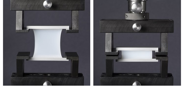

Laborversuche zeigen, dass Dichtstoffe auf Basis des Bindemittels GENIOSIL® STP-E 340 sehr gute Rückstelleigenschaften aufweisen. Das Produkt wird erstmals auf der Messe präsentiert (Bild: WACKER)

  • GENIOSIL® STP-E 140 & GENIOSIL® STP-E 340: Beide Produkte basieren auf der neuen Alpha³-Technologie des Konzerns. Es handelt sich dabei um silanvernetzende Bindemittel, deren Polymere sowohl aus Alpha- als auch aus Gamma-Silyl-Einheiten bestehen. Die neue Technologie vereint somit sowohl die Vorteile der alpha- als auch der gamma-silanvernetzenden Polyether. Wie reine alpha-silanterminierte Polymere benötigen auch die neuen Polymere keinen Zinnkatalysator zur Aushärtung. Damit wird erstmals die Formulierung zinnfreier Kleb-und Dichtstoffe mit hoher Elastizität und niedrigem Elastizitätsmodul möglich – Eigenschaften, die im Bausektor äußerst gefragt sind. Die Produkte können zu kriechbeständigen, sehr schnell aushärtenden Kleb- und niedermoduligen Dichtstoffen weiterverarbeitet werden. Diese sind nicht nur flexibel und ohne große Krafteinwirkung dehnbar. Sie zeigen auch eine gute elastische Rückstellung, ziehen sich also nach langanhaltender Dehnung wieder auf ihre ursprüngliche Länge zusammen – eine für traditionelle Alphasilane ungewöhnliche Eigenschaftskombination. Kleb- und Dichtstoff-Formulierer können beide Bindemittel genauso weiterverarbeiten, wie sie es von silanterminierten Polyethern gewohnt sind. Auch Formulierungen ohne Lösemittel und Weichmacher sind möglich.
