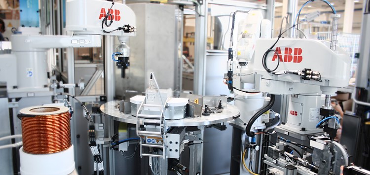

Montagelinie für dualhärtende Klebstoffe optimiert
Für die Produktion von Elektromotoren mit der neuesten Generation von dualhärtenden Delo- Klebstoffen optimiert (Bild: GROB)
