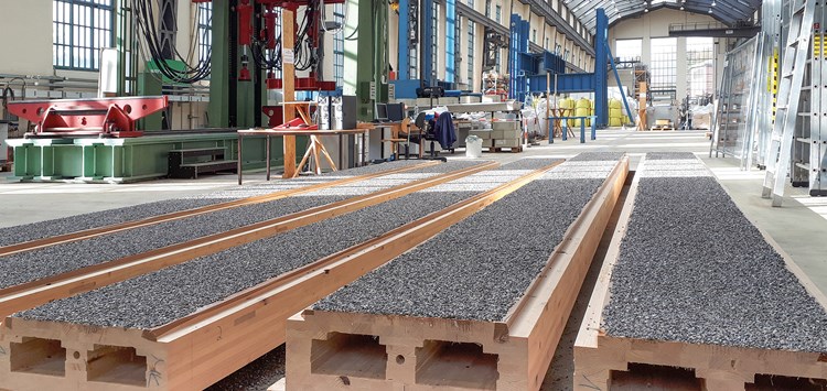

Geklebte Holz-Beton-Verbund-Decken bringen viele Vorteile mit sich (Bild: TU Berlin)

Im zweiten Forschungsprojekt wurde der Fokus auf die Granulatsplittverklebung gelegt. Bei diesem Verfahren wird Klebstoff auf das Holz aufgetragen, darauf kommt grober Splitt. Ist der Klebstoff ausgehärtet, wird in einem zweiten Schritt Frischbeton aufgebracht. Der Frischbeton verzahnt sich dabei mit den aus der Klebschicht herausstehenden Splittkörnern. Das erzeugt eine schubstarre, sehr tragfähige Verbindung. Untersuchungen zeigten zudem, dass die Klebtechnik zu einem besseren Schwingungs- und Verformungsverhalten des Bauteils führt und die Betonschicht – von zehn auf acht cm – reduziert werden kann, ohne die Tragfähigkeit zu verringern. [3]
