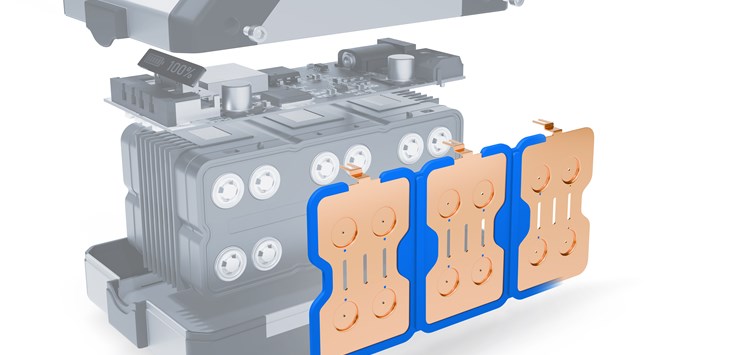

Connector Seals: Funktionen, die bislang über separate Komponenten für die Kontaktierung, Abdichtung, Isolation und mechanische Führung realisiert wurden, werden in einem Konzept zusammengeführt (Bild: Freudenberg Sealing Technologies)

Connector Seals ermöglichen eine neue Art der Zellkontaktierung. Sie basieren auf multifunktionalen, modularen Zellverbinder-Platten für zylindrische, prismatische oder Pouch-Zellen. Diese Zellverbinder werden kundenspezifisch aus vernickeltem oder verzinntem Kupfer gefertigt und mit Elastomer umspritzt. Die elastomeren Komponenten bieten hohe elektrische Isolationswerte und erfüllen alle Anforderungen moderner Batteriesysteme. Abhängig von den technischen Spezifikationen des Kunden können unterschiedliche Dichtungen und Dichtungsgeometrien direkt integriert werden – beispielsweise für Gehäuseabdichtungen, Zellabdichtungen oder weitere Schutzfunktionen. Zusätzliche Funktionsintegrationen steigern den Wert des Bauteils weiter und schaffen einen Zellverbinder, der neben seiner elektrischen Funktion auch deutliche Vorteile bei Montage, Bauraum, Robustheit, Dämpfung und Systemintegration im Battery Pack bietet.
Der entscheidende Mehrwert der Connector Seals liegt in der Integration verschiedener Funktionen. Dadurch lassen sich Schnittstellen reduzieren, Toleranzketten verkürzen und potenzielle Fehlerrisiken minimieren. Im Fokus steht nicht mehr das einzelne Bauteil, sondern ein modularer Plattformansatz, bei dem elektrische, mechanische und abdichtende Funktionen von Beginn an gemeinsam gedacht werden. Dieses Konzept adressiert nicht nur heutige Lithium-Ionen-Akkus. Unabhängig von Zellchemie, Pack-Architektur oder Anwendung können alle Freiheitsgrade im Zusammenspiel aus Funktionsintegration und neuer Technologie genutzt werden. Damit eröffnen die Connector Seals neue Lösungsräume für Batterieentwickler und ermöglichen neue Architekturen zukünftiger Battery Packs. So entsteht aus einer klassischen Zellverbinderlösung eine technologische Plattform, die Battery Packs gesamtheitlich leistungsfähiger macht.
Die Freudenberg Adhesive Clean Technology (FACT) ergänzt das Konzept der Connector Seals als sauberes und effizientes Bindungssystem. Es ermöglicht die dauerhafte Anbindung des Elastomers an den bindungsunfreundlichen Oberflächen der Zellverbinder. Der Verzicht auf klassische nasschemische Vorbehandlungen bietet – neben den Vorteilen des ressourcenschonenden Herstellungsverfahrens und der reduzierten Abhängigkeit von Bindemitteln in der Zulieferkette – den zusätzlichen Mehrwert nahezu völliger Designfreiheit des Connectors. Für kundenindividuelle Batterieanwendungen bedeutet das: Unterschiedliche Zellformate, Pack-Architekturen und Anforderungen können gezielt berücksichtigt werden. So lassen sich Dichtfunktion, elektrische Leitfähigkeit, Isolation, Schweißbarkeit und Beständigkeit gegenüber Elektrolyten sowie weiteren batteriespezifischen Medien in einer integrierten Komponente zusammenführen.
