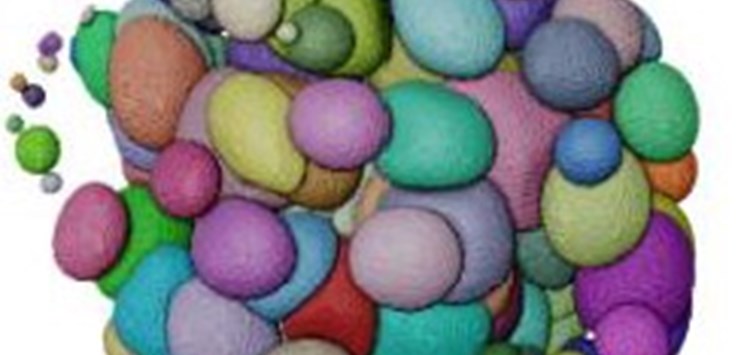

CT-Aufnahme eines Kunststoffschaumes zur dreidimensionalen Erfassung und Bewertung (Bild: IKT Universität Stuttgart)

Im Fokus des Projekts steht die gezielte Auslegung von Mischelementen innerhalb des Extrusionsprozesses. Deren Geometrie und Anordnung beeinflussen maßgeblich, wie gleichmäßig Gas und Kunststoffschmelze vermischt werden und wie sich anschließend die Schaumstruktur ausbildet. Aufbauend auf einem bestehenden Simulationswerkzeug wird eine Optimierungsumgebung weiterentwickelt, die CAD-Modellierung, numerische Strömungssimulation und einen automatisierten Optimierungsalgorithmus miteinander verknüpft. Die Simulationen werden anschließend durch experimentelle Schäumversuche an einem modular aufgebauten Extruder ergänzt. Zur detaillierten Analyse der resultierenden Schaumstrukturen kommt die Röntgen-Computertomografie zum Einsatz. Damit lassen sich Zellgrößen, Verteilungen und die Homogenität der Schäume dreidimensional erfassen und bewerten.
